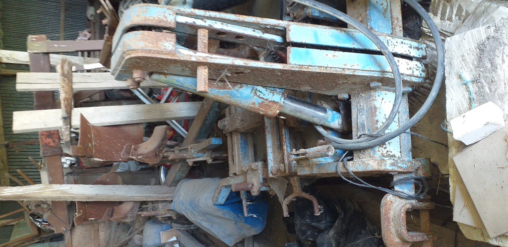

Je rouvre un sujet sur la charrue, voici la souchu pinet que mon grand-père utiliser, ca fais plus de 20 ans quelle est sous lhangar a labri[attachment, il lavait acheter au debut pour mettre sur son 750, mais il a ete trop optimiste et fesait du 2 roue avec , ma grand mere la vite pousse a avoir un tracteur plus gros, dou lachat du 880 5 cylindre et la niquel ca allait bcp mieix pour labourer!!! Ma question, est que jai des chance de lenmener avec mon 780 , je sais que cest un tracteur pas tres lourd de lavant et quil risque de lever du nez aussi malgre toute les masses a lavant !!! Lideal serait que je demonte le dernier corp non??? Merci poir vos retour

tu peux y aller par contre il va falloir dérouiller les versoirs
tu regardes le reportage de STEPHANE avec son 670 et sa trisoc HUARD
la tete de ta charrue n'a pas le trou oblong il faut avoir le troisième point le
plus long possible tu peux aussi le remplacer par une chaine

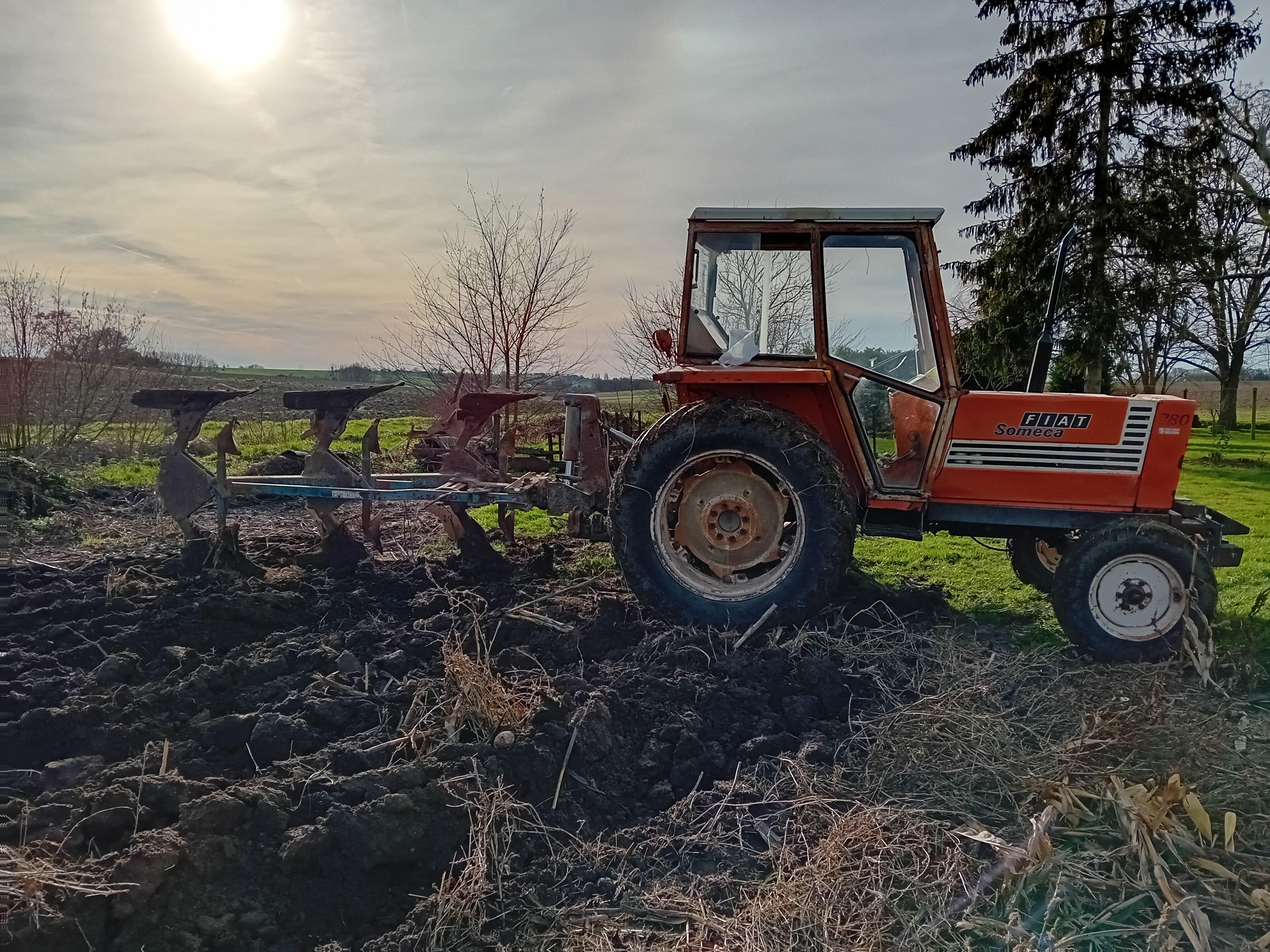

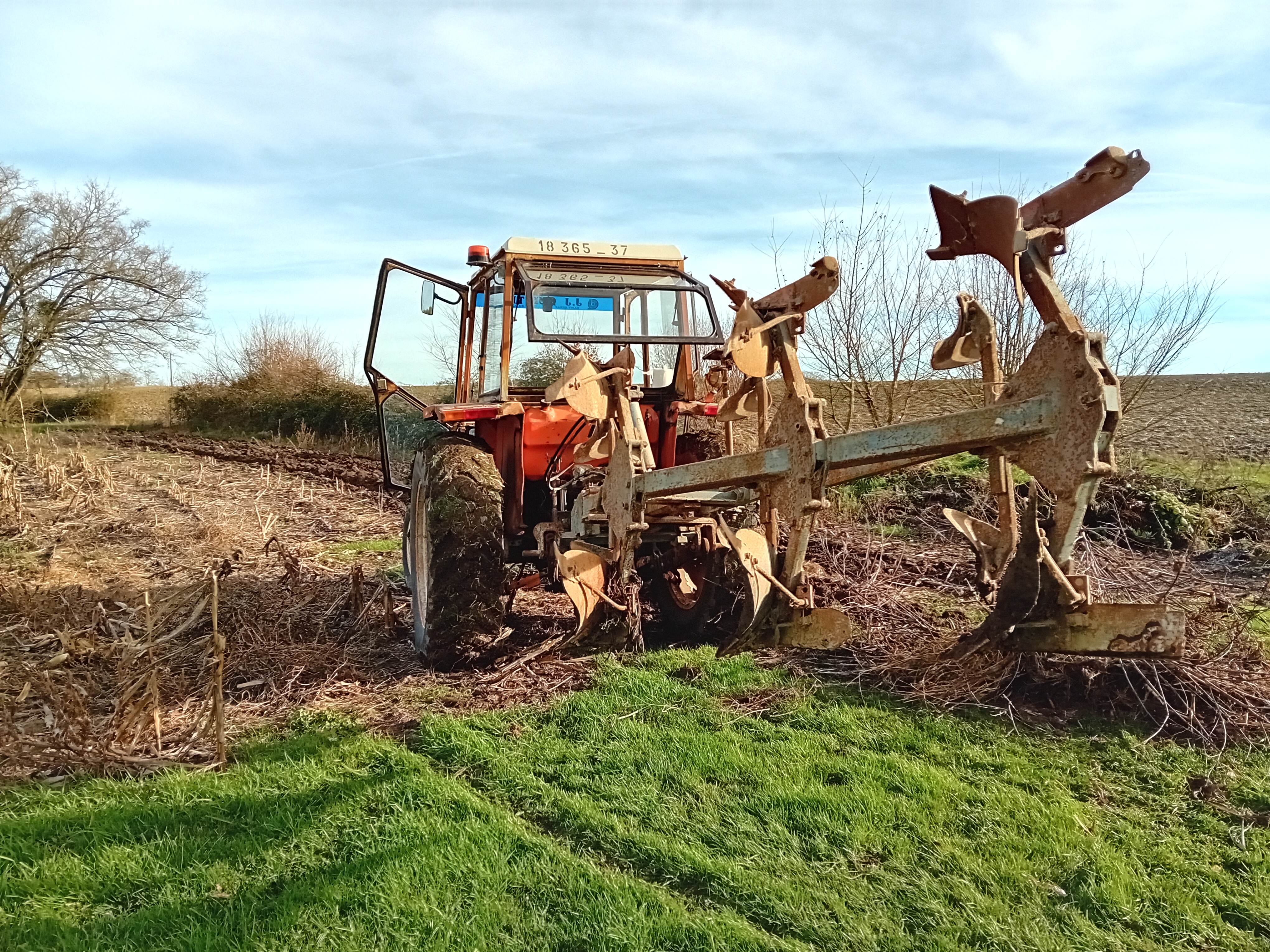

Je rouvre le sujet concernant la charrue souchu pinet de mon grand père, étant novice dans le labour je fais appel à vous et votre savoir faire, j'ai enfin pris le tps de la sortir de sous lhangar et j'ai dérouiller les versoirs et fait le graissage de celle ci .
J'ai voulu faire un essai mais c'est pas ça. Va falloir que je mette toute les masses que j'ai parce qu'il lève, et la charrue a tendance à piquer au 3 eme corps malgré que je racourcise le 3 point.
Merci d'avance pour vos conseils
