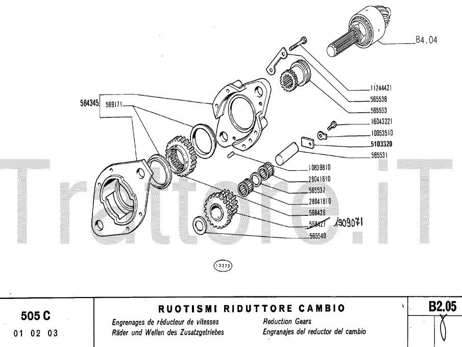

Il a 6 vitesse.
Je me pose une suestion a quoi ser ce pignon monté sur un roulement à aiguille, il n entraîne rien.

Re: Dents de pignon de boite cassé, que faire?
Bonsoir Golfech, si , il sert à entraîner le pignon de l'autre coté pour inverser le sens de rotation du pont.
Bonsoir, ok
Mais comme il est sur un roulement à aiguilles, l axe ne tourne jamais
On dirait que sur le schémas ce n est pas la même pièce
Je ne trouve pas la reference du roulement à aiguilles. Il est normal qu il soit en pièce comme sur la photo ou alors il est cassé ? Je ne trouve pas de roulement comme celui ci
la référence de celui-là cassé: 28041620 (roulement à aiguilles)
des 2 autres de l'autre coté: 28041610.
L e pignon cassé est bien le 565545.
Je me suis trompé dans le trait rose du haut, peut-être pour la correspondance, excuses-moi.
Mais en bas les 3 roulements à aiguilles sont sur le même arbre?
