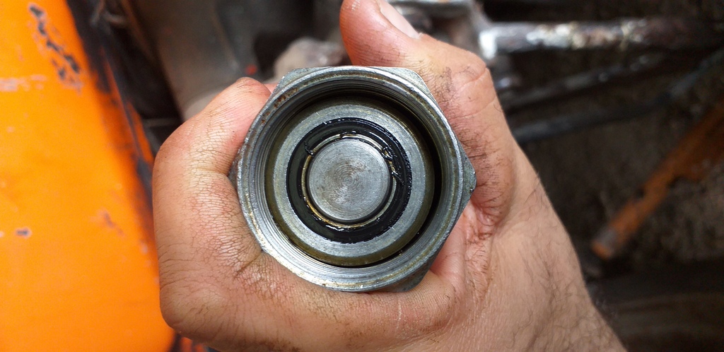

Ok Olivier, quest ce que tapelle le nipple??? Tiens ptite photo de la prise du semoir..
- Messages : 10325
- x 233
Re: Preparatifs des semis maïs
autre possibilité un mélange de genre
la valve ARELCO doit etre de meme marque male & femelle

Jj tu penses que la prise du semoir est pas compatible avec les distributeurs du tracteur??? Dou le fintement???
- Messages : 10325
- x 233
pas la prise la marque
tout le monde pense qu'une valve à visser est une ARELCO
il existe plusieurs marques tout comme les raccords hydrauliques
les différentes marques ont du mal à se marier entre elles et cela occasionnent des fuites

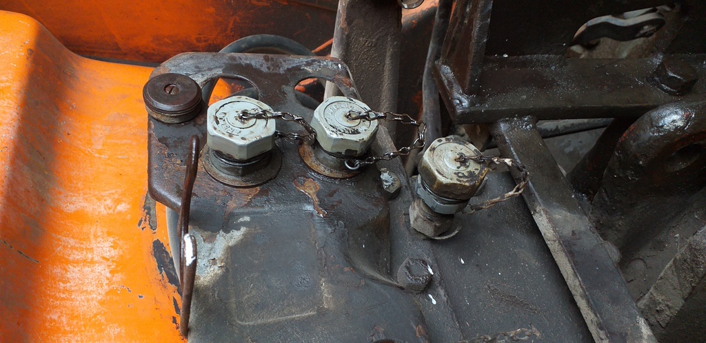

Daccord je savais pas jj je prend note merci a toi!! Jvais esseyer ce que ma dit Olive et je verai si ya du mieux!!! Dit moi jai une question bête, jai 2 distributeurs, 1 simple 1 double effet mais jai une 3 eme prise en desous de ses 2 la, je sais pas a quoi elle peux me servir ???
- Messages : 10325
- x 233
tout simplement un retour d'huile directe tres bien fait

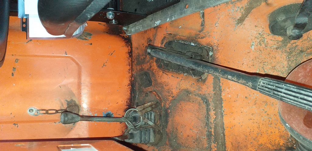

Cest pas d'origine ce système?? Ca a été rajouter par l'ancien proprio als!!! Jpeu men servir piur quel outils jj???
- Messages : 10325
- x 233
un retour d'huile sur un 680 & 780 n'est pas d'origine
sur le tient la plaque du relevage a été enlevé pour poser ce retour
tu peux t'en servir avec les outils qui ont un distributeur
tu as combien de distributeur ?
d'origine sur un 780 c'était un double effet

Jen es 2 jj!!! Tiens on voit mieux la !!! Pour une fendeuse ten a besoin du retour??
