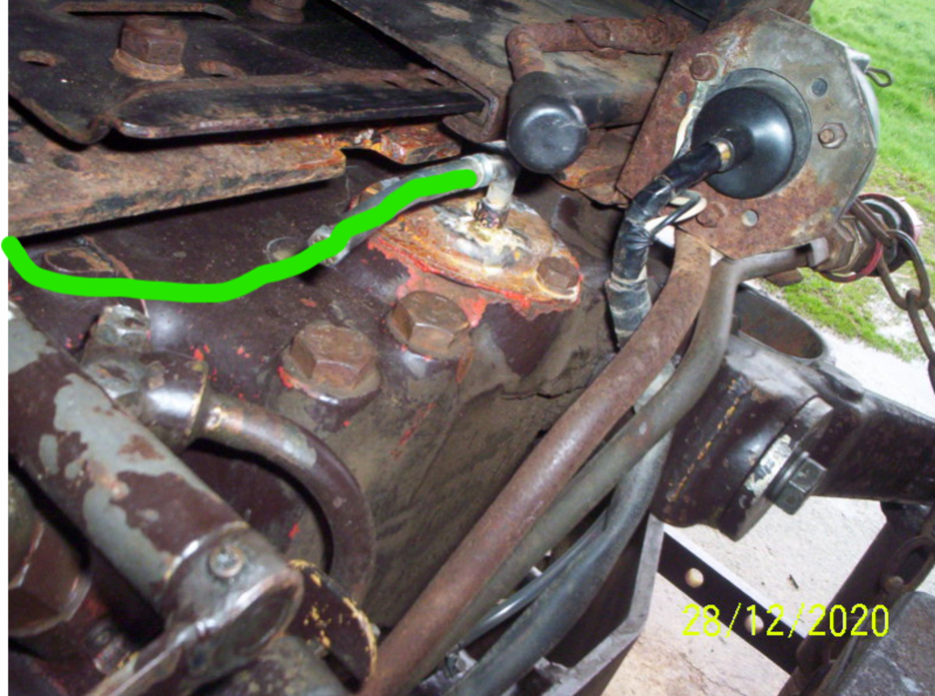

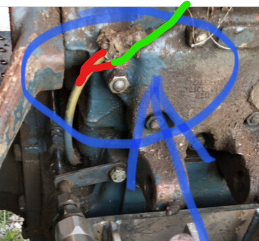

En fait vous avez 2 possibilités:
ce raccorder, avec un Y ,au tuyau que vous venez de photographier ( ce que propose le constructeur ).
Mais, il y a plus simple: comme l'a dit JJ , sur le couvercle en tôle sous le siège, le déposer, percer, braser un coude et ensuite se brancher dessus. 2 photos pour résumer:
Raccord Y et tuyau_Capture d’écran 2021-04-05 210938.png (791.63 Kio) Vu 1991 fois

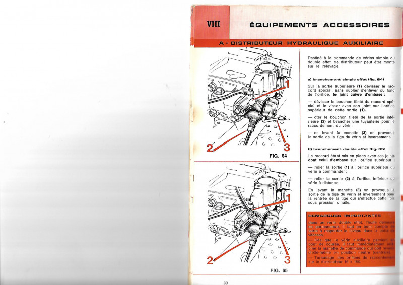

le raccord s'appelle "cheminée" il était livré avec tous les SOMECA du 400 au 640 (446 au 6546)
démonté avant livraison
l'autre jour j'en ai vu sur le forum(quant ? ) un des membres posait la question pour le mettre
sur un 415
je vais essayer de retrouver
Messages : 3698
x 321
Re: Montage valve de freinage sur un UTB 445

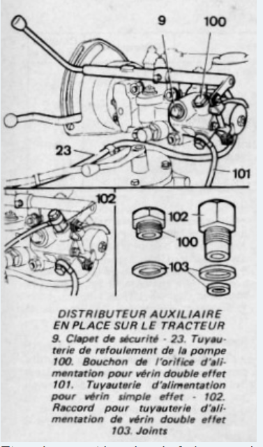

Bonjour Simon,
il faut remplacer le raccord 102 sur le haut du distributeur par l'autre raccord 102, comme celà tu auras le double effet ( mettre des joints neufs)
102 Raccord double effet_Capture d’écran 2021-04-06 132759.png (215.88 Kio) Vu 1975 fois
