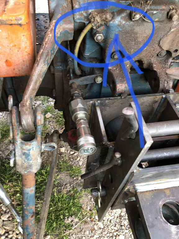

Montage valve de freinage sur un UTB 445
Re: Montage valve de freinage sur un UTB 445
tu peux nous faire une photo ?
normalement c'est un petit tuyau souple qui fait reniflard

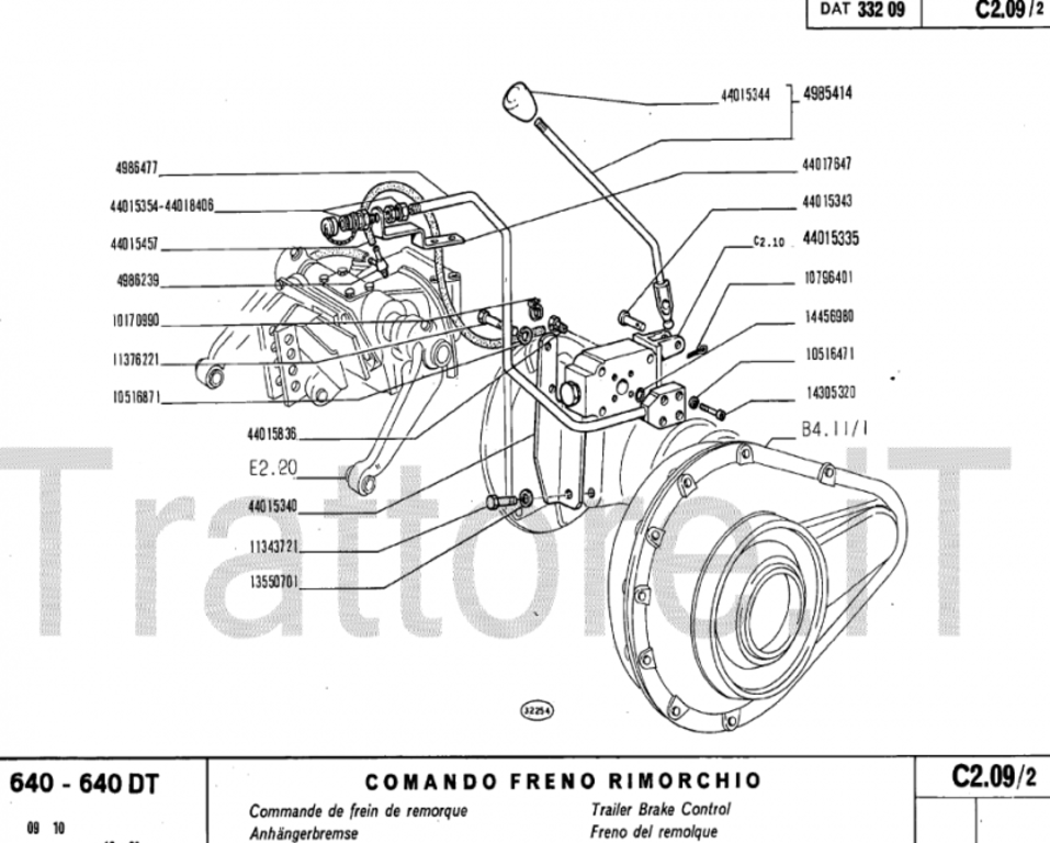

tu regardes sur le schéma de JEAN CLAUDE

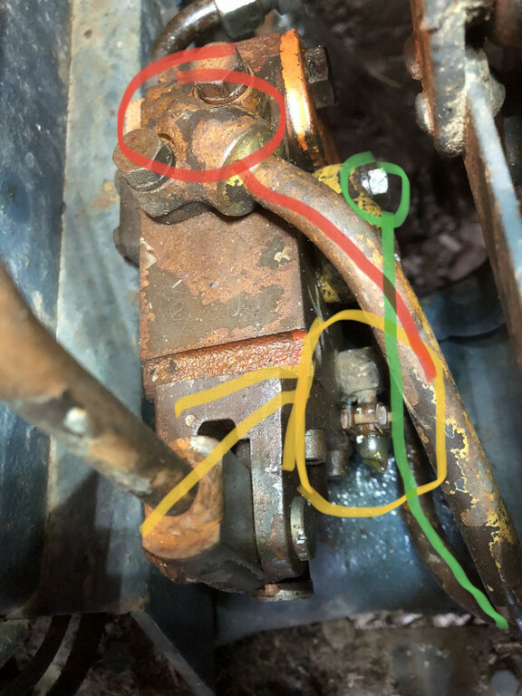

Voilà une photo
C’est effectivement un tuyau souple. Il faut le laisser ?
Sur quel schéma ?
Valve de freinage
Valve de freinage

Bonsoir, JJ,je pense, fait référence à ceci que j'ai mis dans la rubrique de Maxsol "remorque benne".Le tuyau rejoint celui qui va du bloc relevage au haut du pont ar ceci grâce au raccord Y.
oui c'est bien cela
merci JEAN CLAUDE :mdr1:

Bonjour et merci.
Je n’arrive pas à saisir. Le tuyau entre le distributeur de freinage et le distributeur de relevage je l’ai.
Mais ça, ça goûte de temps en temps. C’est quoi ? Ce qui est entouré en jaune
En rouge arrivée pompe
En vert tuyau vers distributeur de relevage et simple effet

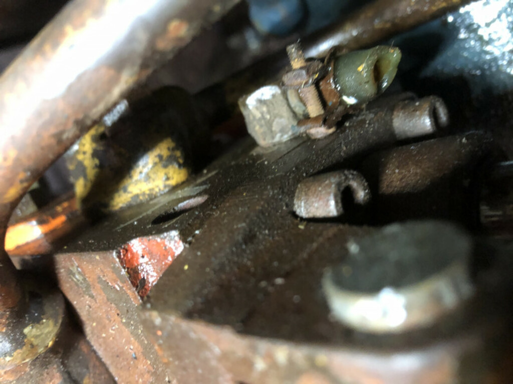

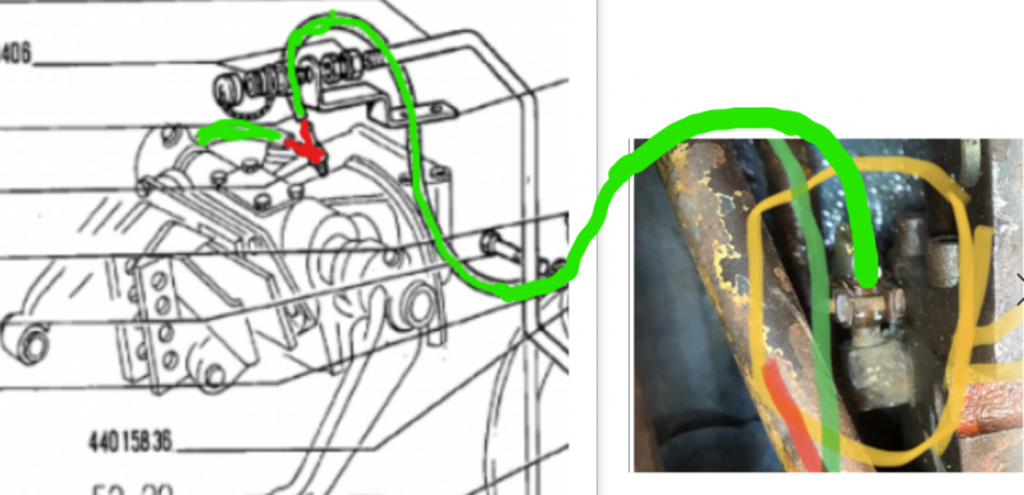

normalement tu as un tuyau qui rejoint le bloc de relevage c'est un espèce de reniflard
tu peux mettre un tuyau souple d'origine c'est un transparent et tu fais un branchement sur le
relevage au niveau du petit couvercle en tole tenu par 3 vis

J’ai du mal à situer ou est ce branchement sur votre photo. C’est sous le siège c’est ça ?
Faut que je regarde demain.
C’est quoi le nom du raccord à visser ou on peut brancher ce genre de tuyau ?

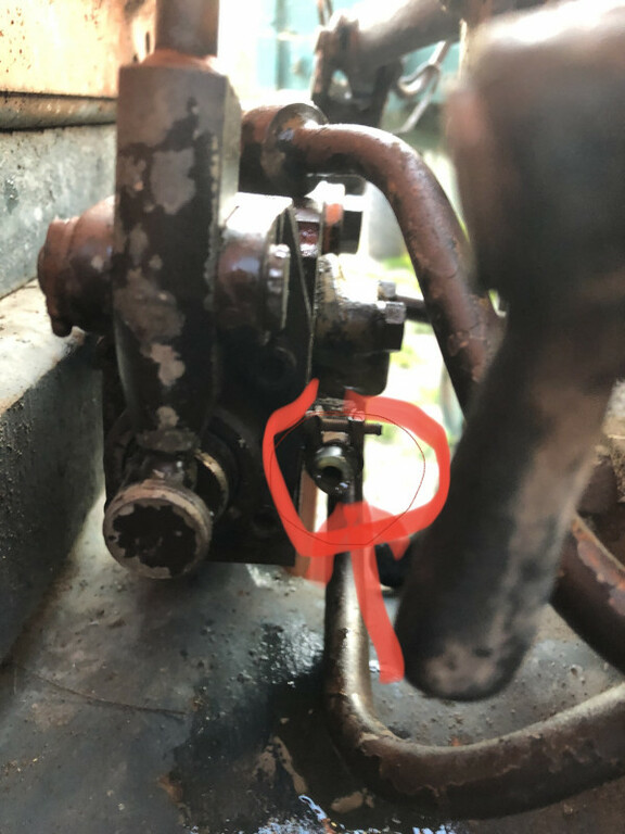

jean claude 2320 a écrit : 05 avr. 2021 19:09 Tuyau reniflard_Capture d’écran 2021-04-05 190515.png
J’ai déjà un tuyau du genre branché ici
C’est le même endroit ?
