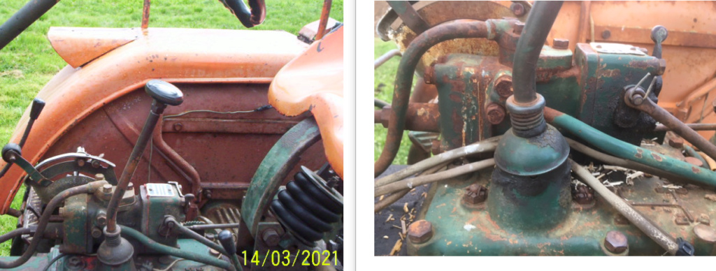

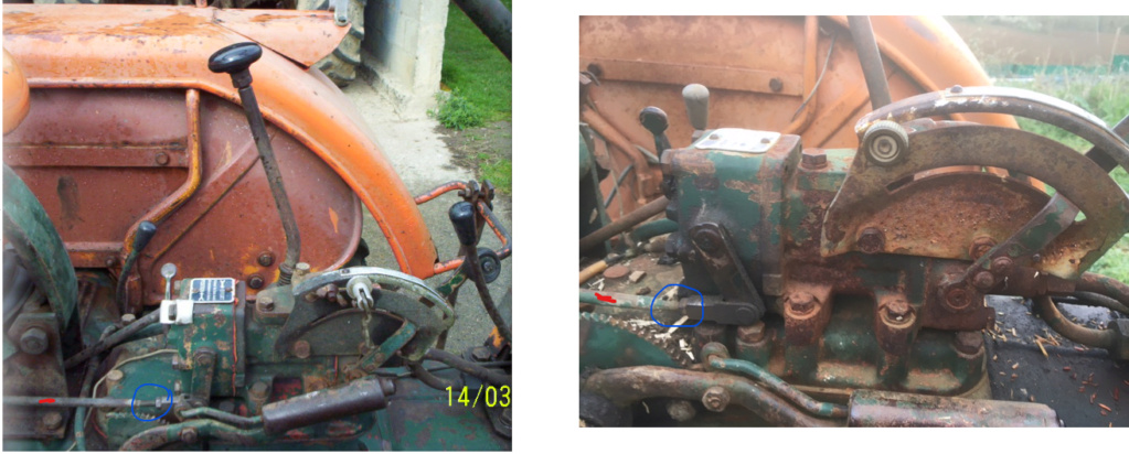

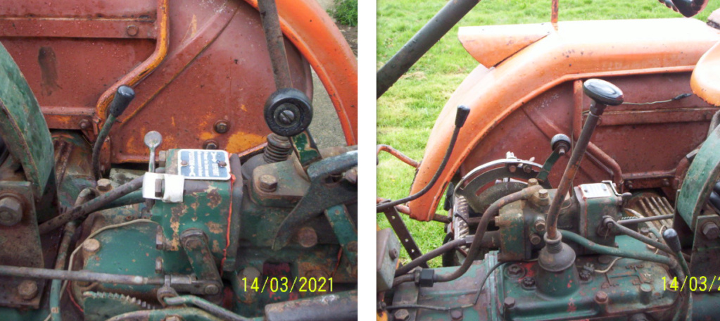

COMPARATIFS et REGLAGES
Bonjour Zinch,
Dans le comparatif 1:
-débrancher la tringle rouge des bras de relevage, faire jouer cette tringle d'avant en arrière pour libérer le levier coincé.
Si çà vient pas , mettre le tracteur en marche, monter le relevage, jouer avec la tringle rouge en évitant de faire chanter et mettre le levier coincé en position contrôlée. Mon tracteur est en position contrôlée.

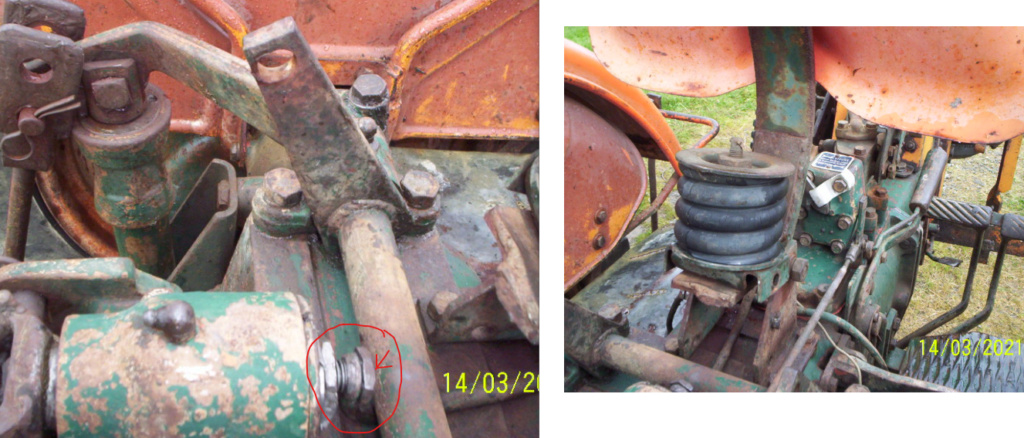

Cerclé en bleu : réglage de la tringle de position, la tienne il semblerait qu'elle soit trop courte, c'est pour cela qu'il chante quand tu as le relevage en haut. Desserrer l'écrou , faire plusieurs essais de longueur de tringle et prendre celle la + proche de celle où il chante (à faire quand tu auras décoincé)
Comparatif 2: tringle d'effort contrôlé. On peut pas comparer le tiens est coincé et moi j'ai pas d'outil attelé en contrôle.
Mon relevage levier en haut: remarque bien la position du levier de position contrôlée à la sortie du distributeur.
Vis avec un téton de réglage de longueur de la tringle d'effort contrôlé: serrage ou desserrage définissent le bon réglage avec le distri.
Bon courage!

Re: someca 271(1957) :distributeur bloqué en position effort
bonsoir ,
génial , j'ai fait jouer la tringle de position , bras relevés, moteur arrêté et ça marche
Félicitations, tu vas bien dormir!
il te faut allonger cette tringle
A bientôt...
