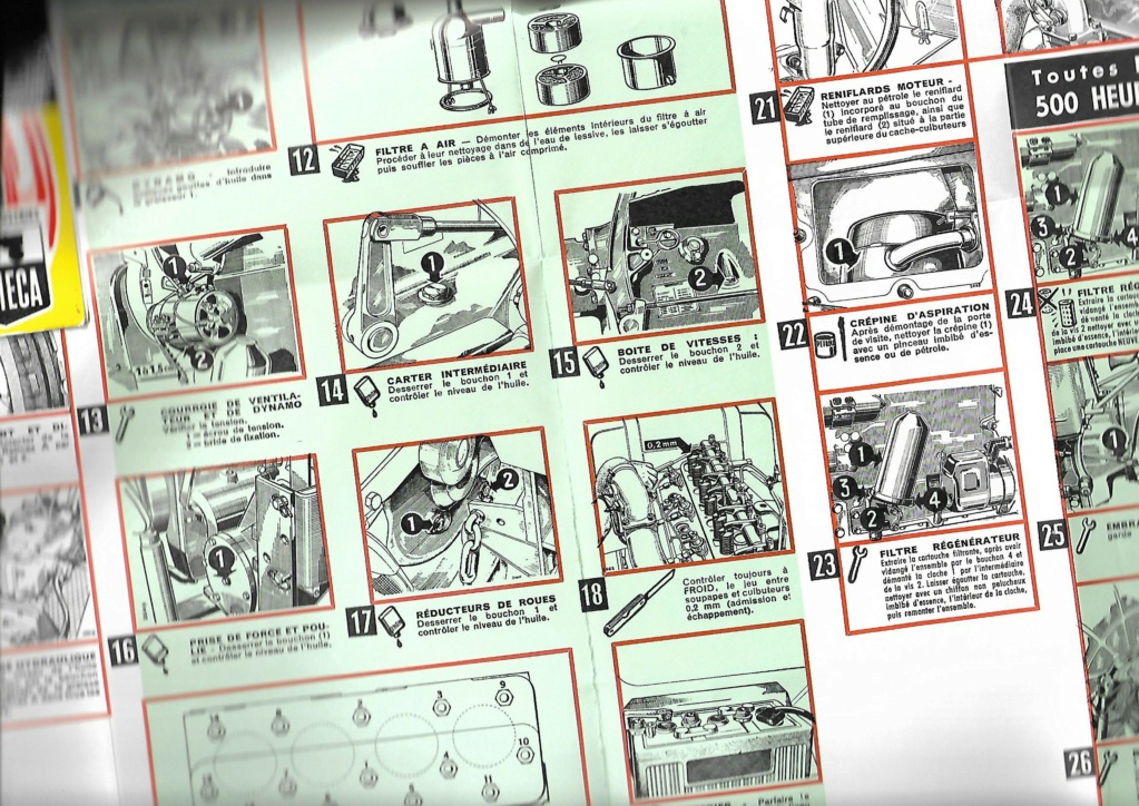

Bonjour à tous.
Un grand merci aux personnes qui m’on répondu et conseillé. Merci beaucoup à jj.
Voilà vidange du relevage effectué. Le gars de la CAL m’a conseillé de la 10w30 multi comme huile. J’ai prit ça, ça fonctionne bien. Plus qu’à essayé avec une charge plus lourde!!
J’ai également vidangé les deux réducteurs au niveau des roues arrières, ce n’était plus de l’huile dedans mais de la graisse!!!!lol.
Prochaine étape dans la semaine, vidange du carter intermédiaire. On va faire les choses une après l’autre. Je reviendrais vous tenir au courant des avancées.
