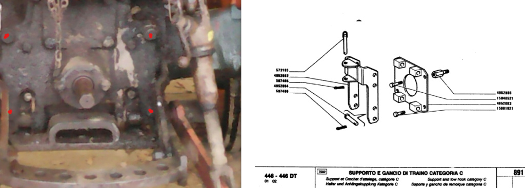

L'idéal serait que tu remplaces l'attelage à barre oscillante par celui-ci.
Il se fixe au 4 points rouges .Il existe sur les tracteur bien plus anciens que le 446.
Problème: je pense difficile à trouver car normalement les modèles vendus en France ont un autre modèle.
Comme ceci les stabilisateurs n'aurait pas de gênes.

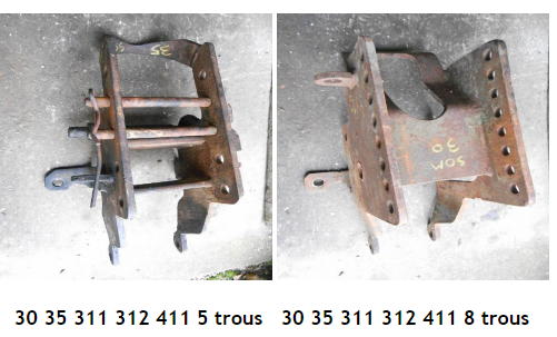

si ca peut aider ...moi c'est un  SOMECA 35 DS de 1963
Amicalement jj ..

Merci Joël pour les photos toujours intéressantes.
C'est çà qu'il veut faire et garder un attelage .
Charles , il y en a 2 sur:
http://www.pieces-tracteurs-shop-agri.com/
