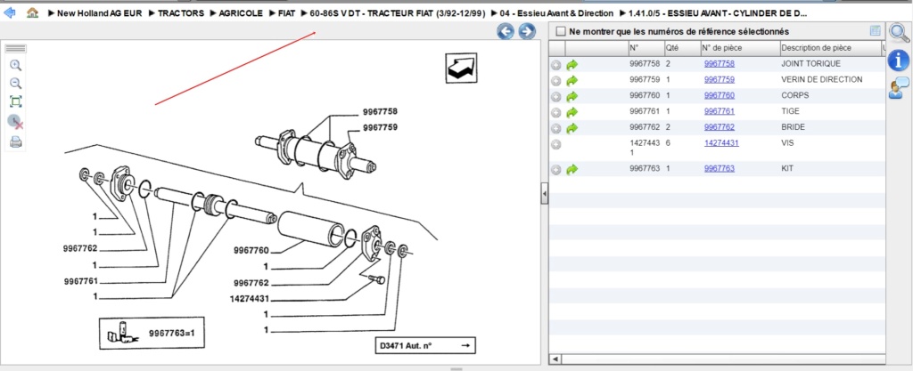

Lors de la dernière utilisation, j'ai découvert une fuite sur le vérin de direction de mon 60-86 4 roues motrices.
C'est la série S, modèle vigneron avec le pont avant de chez Carraro.
A première vue c'est le joint à lèvre.
L'un d'entre vous à t'il déjà eu ce problème?
L'un d'entre vous dispose t'il d'une vue éclaté avant démontage ?
Merci pour votre aide

Re: Fuite sur verin de direction 60-86
voici une vue éclatée du vérin

Merci Thierry,
C'est bien l'idée que je m'en faisait!
Dans mon cas je pense qu'il faudra remplacé le kit rep 1
As tu plus d'info concernant le contenu de ce kit?
Dimension des joints qu'il contient afin de passer commande avant démontage et limiter le temps d'immobilisation ?
Bonne soirée
Ci tu va chez un concessionnaire new holland et tu demande le kit de joints de vérin de direction de ton tracteur
comme ça tu a l'origine et tu auras les pièces avant le démontage
Penses au filtre et à l'huile, c'est l'occasion de faire les choses à fond pour être tranquile par la suite
il y a surement des joints cuivre pour les raccords banjo aussi
je n'ai pas de références à te donner désolé mais le magasinier te sortiras ça sans problème
