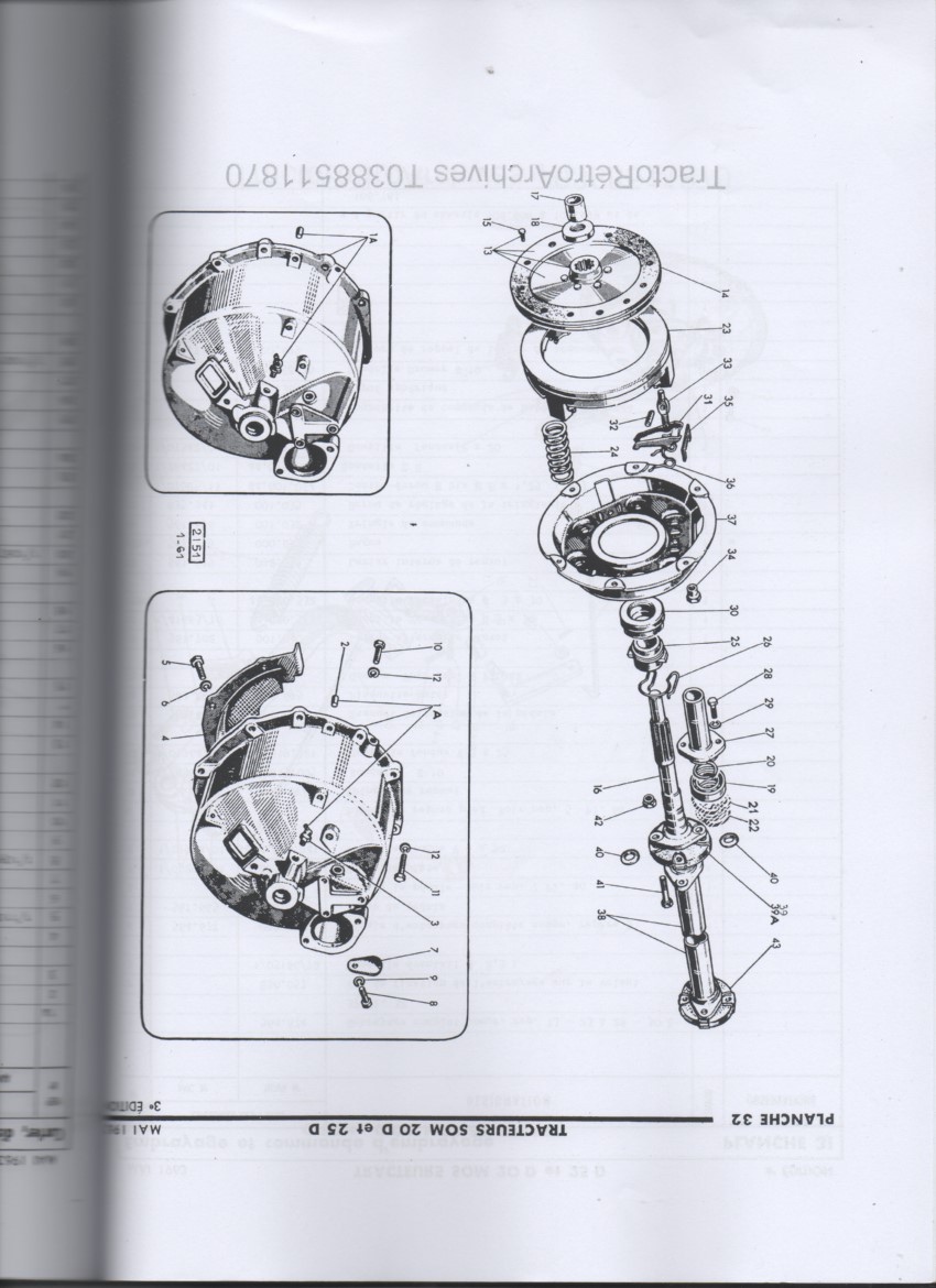

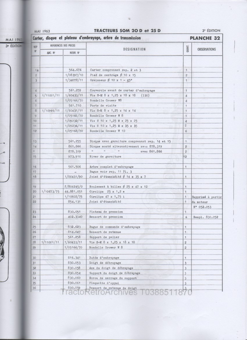

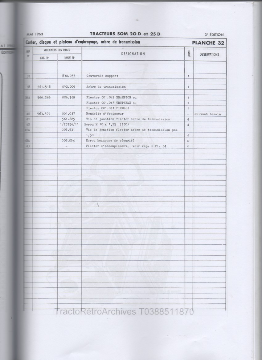

Voici la vue et les références pour le flector comme tu me l'as demandé.
L'idéal serait de vérifier l'état de l'autre.
Demande à CHBO, un membre du forum pour les pièces.
Bonne chance et merci pour les photos.

Pour le flector coté boîte ,planche 34( d'ailleurs c'est le même), tu vas sur le post d'Anthony 02:Restauration Som 20 D .
