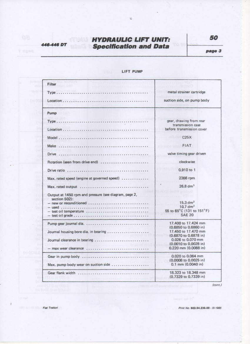

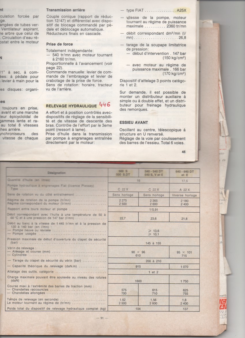

quelques infos sur la pompe qui n'est pas la même que sur le 500/540.Comparatifs.
Une question: elle est coté radiateur donc c'est une C 25 X, mais pas une A 25 X comme marqué dans le livret ?
D'autre part , la tringlerie interne du bloc ne peut pas être en cause?
Quand le piston est en butée avant est ce que le boisseau est à la bonne aussi ou pas?
Idem quand le piston est un butée arrière
