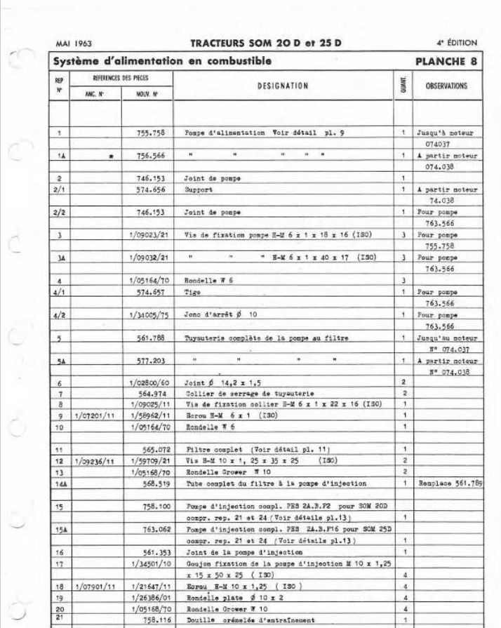

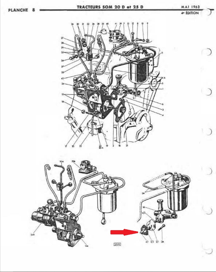

Comme je le disais dans un autre message, en premier lieu je veux le redémarrer et m'en servir : juste une petite remorque ou bien un tombereau pour aller chercher mes matériaux de construction à 1km de la maison. En effet, lorsqu'on voit le coût d'une livraison déposée devant le portail, ce sera vite amorti et en plus déchargé à l'endroit de mon choix !
Je vais avoir besoin en premier lieu d'un radiateur et de son bouchon.
Ensuite, lorsqu'avec le gamin nous avons sorti la jauge d'huile moteur, il s'est avéré que celle-ci était très fluide est sentait très fort le gasoil. Donc, mon mécanicien en herbe m'a suggéré de commencer par changer le joint de pompe d'alimentation avant d'aller chercher plus loin.
Ensuite, forcement, changer tout les filtres et tout les fluides !

ce n'est qu'un avis mais avant de t'attaquer aux joints et divers
tu devrais vidanger le moteur et mettre de l'huile propre il va à peine 3 litres
et de nettoyer l'épurateur
ensuite apres une purge du circuit de fuel
tu remets en route et tu regardes les fuites
tu as un décompresseur pour t'aider dans le premier démarrage
