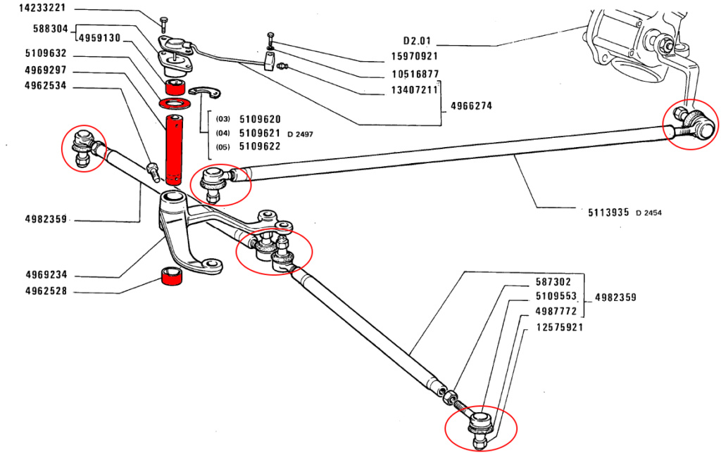

voici une vue de la direction, je t'ais mis en rouge les pièces pouvants créer du jeu dans la direction si elles sont usées, à toi de contrôler et de remplacer celles qui le mérite
tu devrais aussi controler qu'il n'y ait pas de jeu au niveau des roulements de roues...

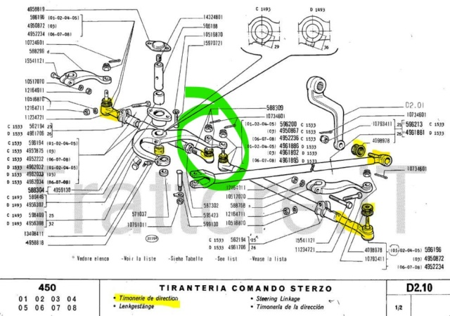

j'ai cette fiche (très peu compréhensible au même temps) mais ça ne correspond pas a celle de yapa
c'est quoi : 01-02-03... ?
comment retrouver les bonne references
merci
merci

01 ext c'est l'évolution
par contre pour trouver les références de certaines pièces c'est plus compliquer : dans certains cas il va
falloir donner les différentes dimensions
sur un 450 (400/6 ext ) pour les rotules tu t'inspires de celles d'un 640 celles du 450 N S sont différentes
ATTENTION le tube de celle-ci est souvent bien grippé
celle du bras de direction risque d'etre lié au tube

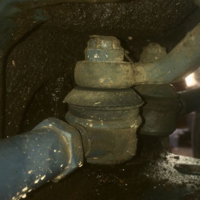

en effet mon bras a la rotule soudee, peut etre que je peux changer que le soufflet, je vais prendre une photo et j'en profite pour relever quelques cotes
d’ailleurs je vais demander de l'aide et un devis à un revendeur plus locale, pas trop envie de passer par internet

pour la rotule (soudée) sur le bras : à mon avis c'est une espèce de fourche avec une boule

voila le montage que tu as fig 35

je vois +ou-comment démonter la g.he et la d.te aux roues, mais je ne vois pas du tout comment 'descendre' celles entourées en vert, dejà j'ai eu du mal a dévisser l'ecrou... :suspect:
la course du filetage ne permet pas de dévisser complétement l'ecrou, je cogne en haut au bati, il ne faut pas demonter le nez du tracteur pour les remplacer hein ??? :scratch:
