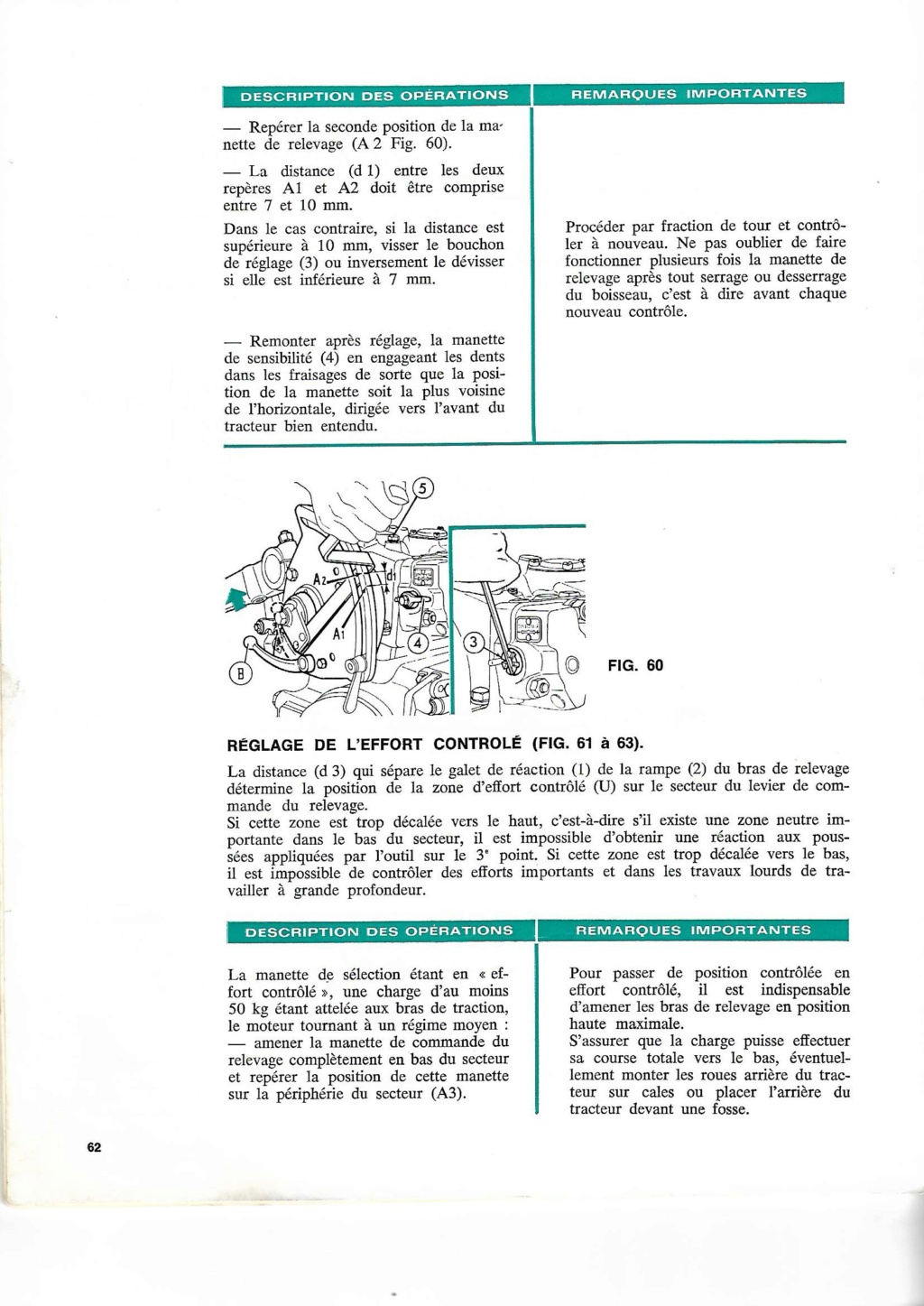

ALAIN si tu veux améliorer LEGEREMENT la sensibilité du relevage
il faut parfois décaler la manette 3
