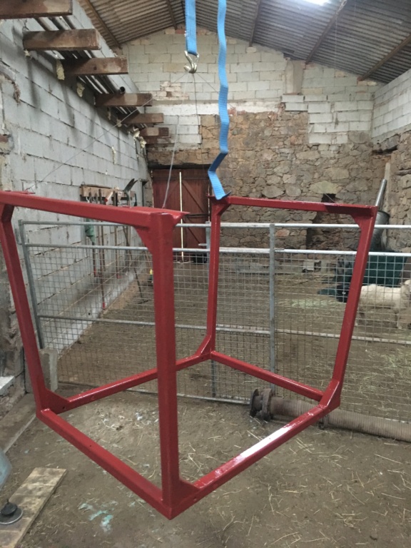

Salut à tous
j'ai eu un peu de temps donc j'ai commencé par le plus simple l'arceau. Un bon décapage au disque à ailettes pour mettre le fer à blanc et puis 2 couches de primer ( peinture utilisée par EDF pour peindre les pylônes). Maintenant 1 semaine pour être bien sure que ca sèche et ensuite peinture a la bombe blanc pur RAL 9010. J'espère juste que c'est la bonne couleur :bounce:
Vidange de boite: j'ai été obligé de faire le complément puisque je n'ai pas trouvé le bouchon de vidange.. pourtant j'ai cherché :cry: si quelqu'un à une photo de l'endroit ou il se trouve je prend!
