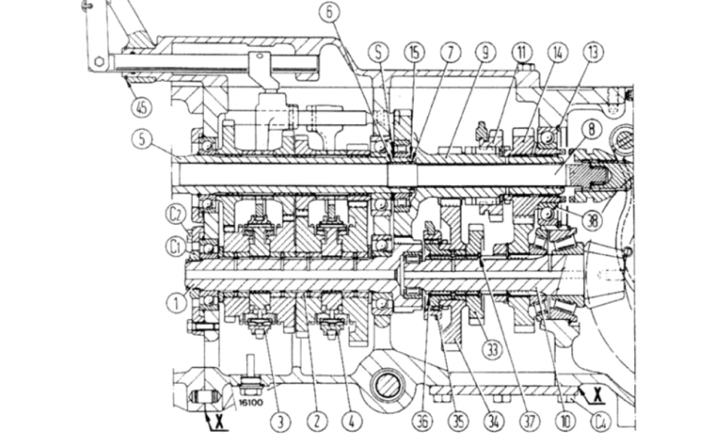

Re: Gamme 3 et 4 qui bloquent tout
pour essayé de cherché le problème ( moteur a l’arrêt )
tu lève une roue arrière et tu et met une chandelle pour la sécurité
tu bloc la pédale d'embrayage en position " débrayé "
et une personne tourne la roue a la main
et en déplaçant les synchro par l'intermédiaire des coulisseaux tu voit ou ça bloc
dit quel pignon le n°
C'est bien ce que j ai déjà fait.
Et on dirait bien que ce fameux pignon dont je parle plus haut est grippé.
Je ne trouve pas ça mécaniquement logique..
Comment un pignon qui trempé dans l huile peut grippé ? Est ce déjà arrivé à votre connaissance ?
Cite nous le n° du pignon j'ai mis la vue éclatée :cheers:
Bouc, pour le roulement, possible
Thierry, pour la vue éclatée, je ne le voit pas sur ton message...peut être faut il la chercher ailleurs...désolé, je suis pas un pro des forums
Ça y est Thierry, j ai trouvé le dessin, je ne suis pas chez moi tout de suite, mais je regarde ça demain.
De mémoire, je dirais le 33 ou 34...peut être celui qui est encore plus à droite et qui n est pas numéroté
Salut, certainement le pignon de gamme lente n 33 grippé sur l arbre c'est arrivé sur mon 70 90, en 90 mon père faisait rarement le niveau de boîte pont.
