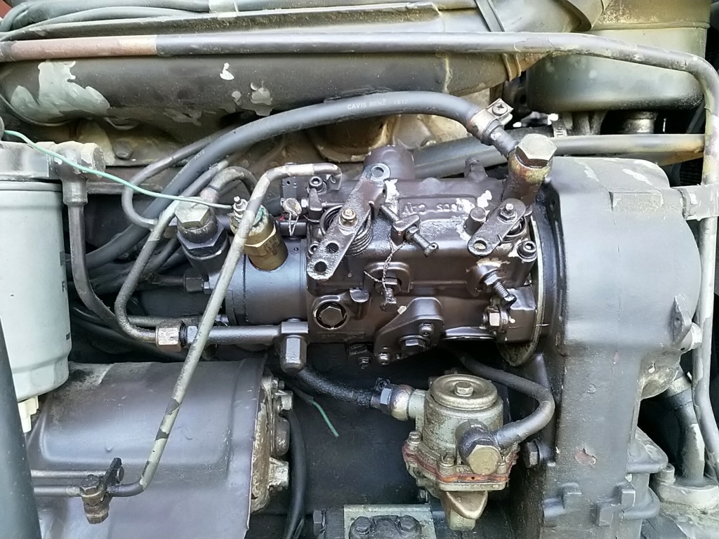

voici de nouveau une photo de ma pompe , sur celle-ci est entouré en jaune une partie qui me bloque pour avoir accès dans la pompe.
j'ai au préalable retiré les deux petites vis des axes en vert puis les 4 vis en bleu.
comment retirer la vis entourée en jaune ?
merci pour votre aide .

Messages : 10319
Re: Présentation de mon fiat 5566v
tu as oublié la photo ?
