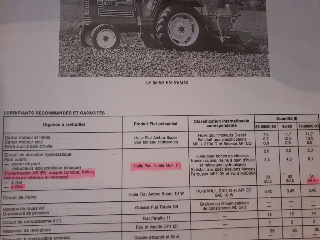

bonjour à tous , grasse à vous j'ai pu faire ma jauge nickel et merci à vous pour votre aide , mais voila il me manque de l'huile , je voudrais faire l’appoint
et il me semble qui faut de la spéciale frein immerger ??? si vous pouvez me dire la quelle y faut ,
la marque , si c'est de la (exemple) 10/30 ou 10/40
voila voila
merci d'avance pour vos réponses
Re: fiat 70/90 dt
Salut, bonne nouvelle !
pour ton huile il faudrait savoir ce que mettait l'ancien proprio pour éviter les mélanges
le mieux serait de la remplacer comme ça tu es tranquile et tu sais ou tu en est point de vue entretien...
dans tous les cas il faut qu'il soit spécifié "compatible freins immergés" sur le bidon ça c'est le plus important
séb73
Messages : 46
Enregistré le : 24 déc. 2019 00:00
Re: fiat 70/90 dt
Message non lu par séb73 »
salut yapa , et merci pour ta réponse , donc t'en que c'est de la spéciale frein immerger c'est se qui conte en gros ???
je te mette une photo de mon bouquin ou ils préconisent la fiat tulela multi F , mais je crois avoir lu qu'on en trouve plus ???
et le 54,4 c'est bien la contenance d'huile qui va dans boite , pont , relevage ???
ps: si un modo passe par la , si il pourrait remettre la page à ça taille normale , ça serait super gentils , je ne c'est se qu'il y a eu , merci d'avance
Re: fiat 70/90 dt
Oui tu as tout bon !
multi F comme multifonctionnelle, c'est une huile comme une autre rebadgée par la marque fiat
c'est sur que ça fait déjà un gros litrage, si tu préfères te contenter de faire le niveau il faudrait
contacter l'ancien proprio pour savoir ce qu'il mettait car il y des huiles qu'il ne faut pas mélanger /!\

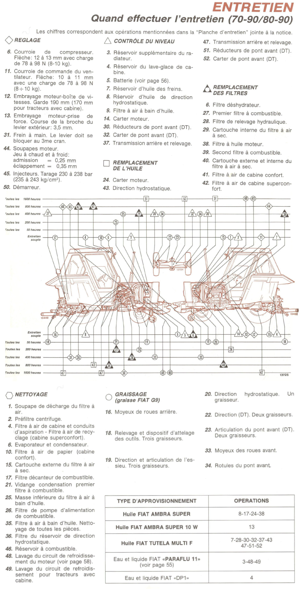

voici le plan d'entretien avec les échéances

merci pour les infos yapa c'est super sympa , je vais vidangé et changé toute l'huile ça sera mieux , comme ça au niveau des vidanges avec les heures je serais ou j'en suis
et merci pour la doc elle bien explicative , ça va bien m'aider

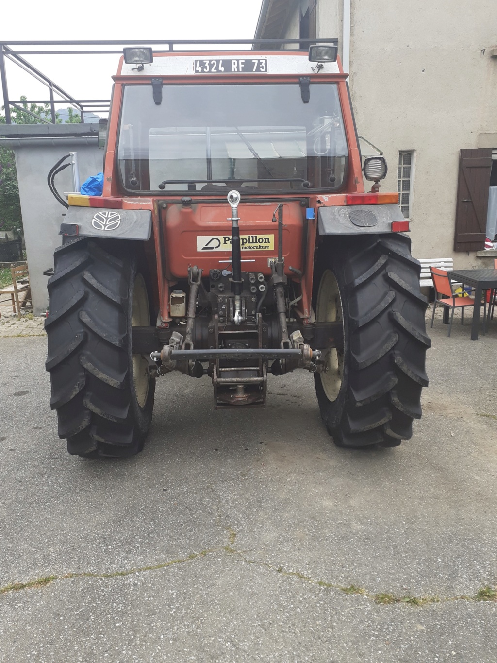

je te mette une ou deux petites photos du fiat avec ses 4 tatanes toutes neuves
Re: fiat 70/90 dt
Super tu as de quoi grimper aux arbres avec ça :cheers:
je connaissai pas cette marque, tu nous diras si tu en est content à l'usage
séb73
Messages : 46
Re: fiat 70/90 dt
la marque c'est , ceat farmax R85 , pas de souci je vous ferais un retour quand ils auront fait quelque heurs
