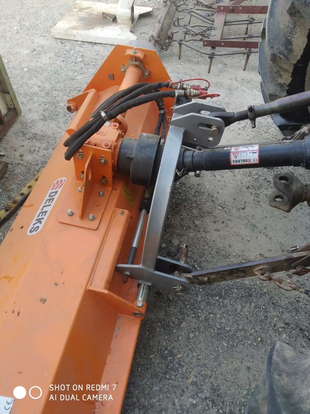

Bonsoir , tu dois avoir 1 simple effet sur 1 valve , 1 retour libre sur une autre, et ta valve de freinage qui a peut-être a remplacé par une valve à visser ? comme je ne la vois pas . pour ton gyro il te faut un double effet .

J'ai bien la valve de freinage et comment je peux faire pour mettre un double effet

Peut-être que ton simple effet après une manip peut passé en double effet sur certain tracteur c'est possible les spécialistes te le diront ,sinon trouver un bloc de distributeurs complet avec un double en occaz pour ton 580 ,aussi  monté un distributeur à part  ,il a plusieurs solutions  .
Re: Commande hydraulique
Petit détail c'est un broyeur à axe horizontal, le gyro c'est le principe de la tondeuse à gazon ;)
à ta place je ne m'embêterai pas avec le déport hydraulique (qui semble plutôt réduit) avec un broyeur de cette largeur...
après ce n'est qu'un avis et tu peux tout à fait alimenter un distributeur double effets dédié en le branchant sur ton simple effet et ton retour
celà fait acheter un distributeur, deux flexibles et deux raccords et il faut bricoler un support et de quoi bloquer le levier du distributeur du tracteur en position
le 580 a un bloc distributeur de la marque SALAMI il faudrait que tu mettes un élément D.E. entre celui que tu as et la valve de freinage donc il faut déposer ce bloc et acheter l'élément
sinon tu montes un bloc distributeur sur le gyro alimenté par celui du tracteur qu'il faut bloquer (une arrivée et le retour)
