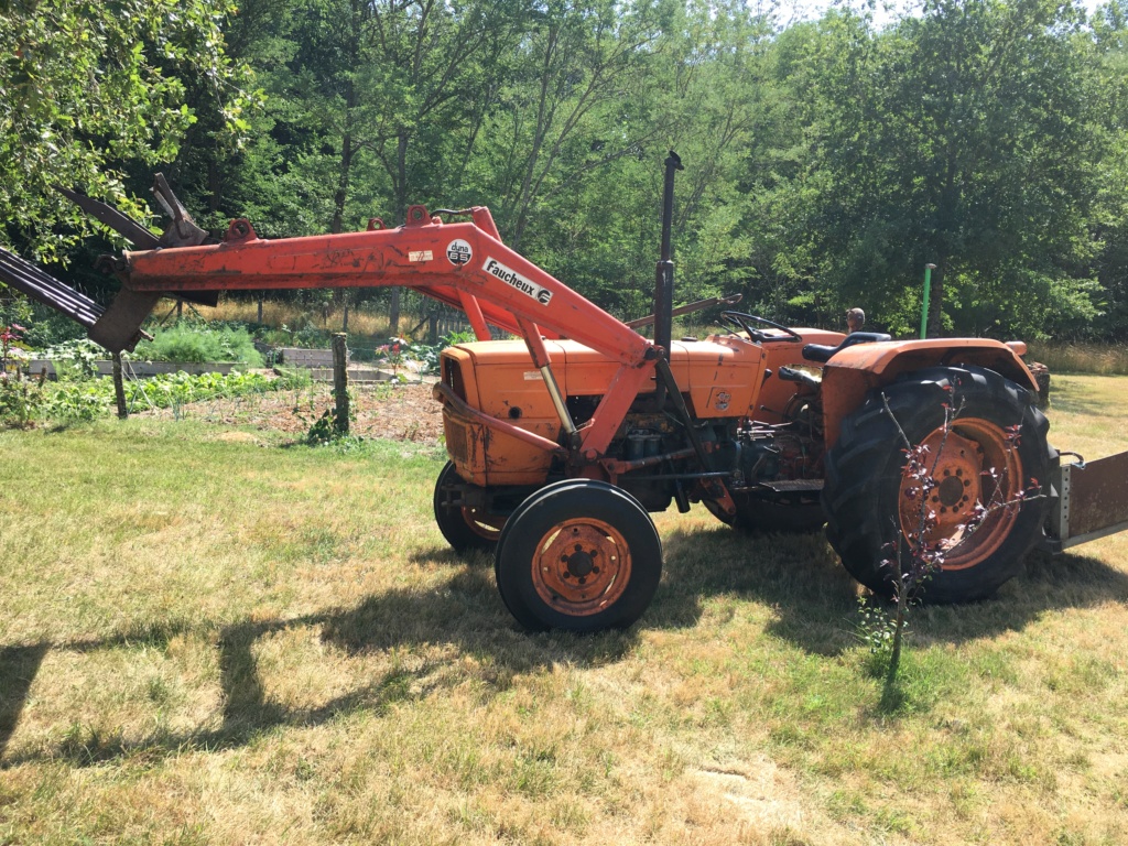

Mon chargeur Faucheux Dyna 65 est enfin monté sur mon 415.
Il a fallu que je perce 2 trous supplémentaires sur le bati qui était initialement prévu pour un 450. J'ai également rallongé les 2 bras de jointure de la partie avant et arrière du bati.
Il me reste désormais à confectionner une masse à ateler sur le relevage pour équilibrer...
J'utilise la fourche pour manipuler de l'herbe de tonte ou des feuilles et la direction reste gérable. Mais pour des choses plus lourdes il faut de bons biscottaux et le train avant soufre.
La fourche elle même est de très bonne constitution. Il ne faut que quelques minutes et aucun effort pour l'atelage et le dételage.
Merci pour vos infos et conseils.
Amicalement

bon boulot pierre elle est en place cette fourche , ça va te faciliter la vie :lol!:
c'est toujours hyper pratique d'en être équipé suivant ce que l'on veux faire
par contre comme tu dis ta direction doit être dure vu que la fourche est placée pas mal sur l'avant

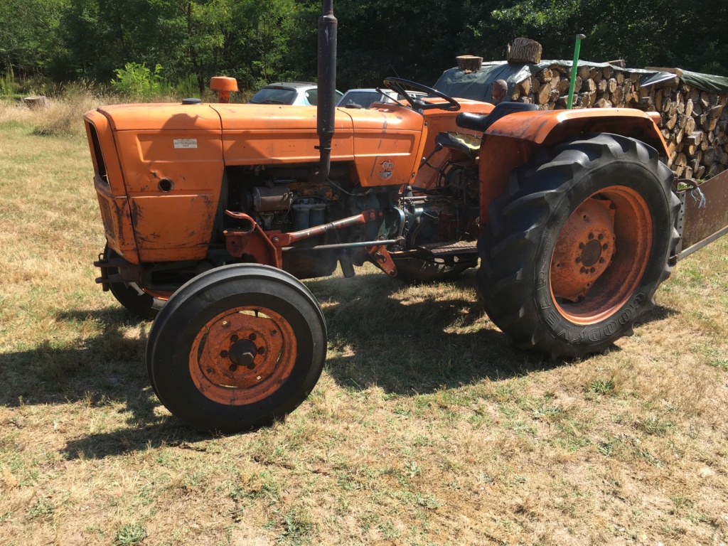

Merci pour le retour et merci aussi pour les photos que voici en affichage direct :
