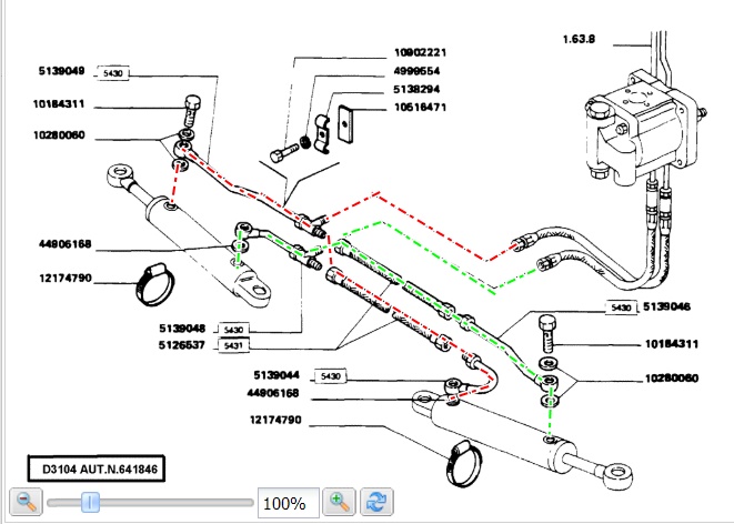

Re: PONT AVANT 70/90
Si quelqu'un aurai un schéma hydraulique du pont 2 vérins...
merci d'avance
merci d'avance
BONSOIR
c'est simple tu a 2 flexibles qui arrive au vérin dont quand tu branche 1 flexible sur 1 vérin vérin coté tige , l'autre vérin tu branche coté fut et vice versa pour l"autre flexible
lorsque tu tourne d'un coté tu fait rentré un vérin et tu fait sortir l'autre vérin et vice versa pour l'autre coté
