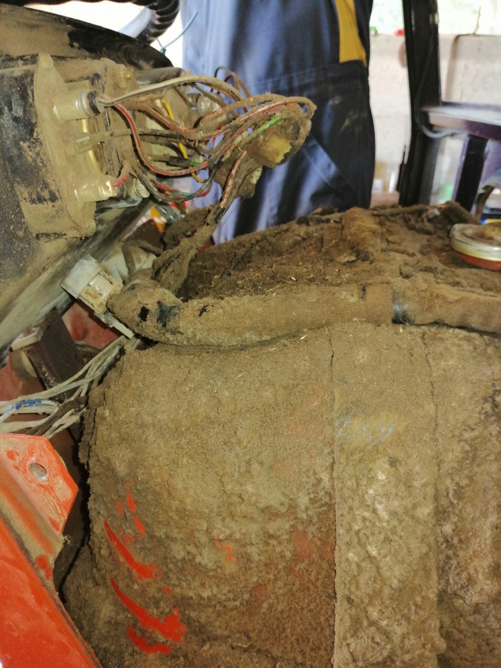

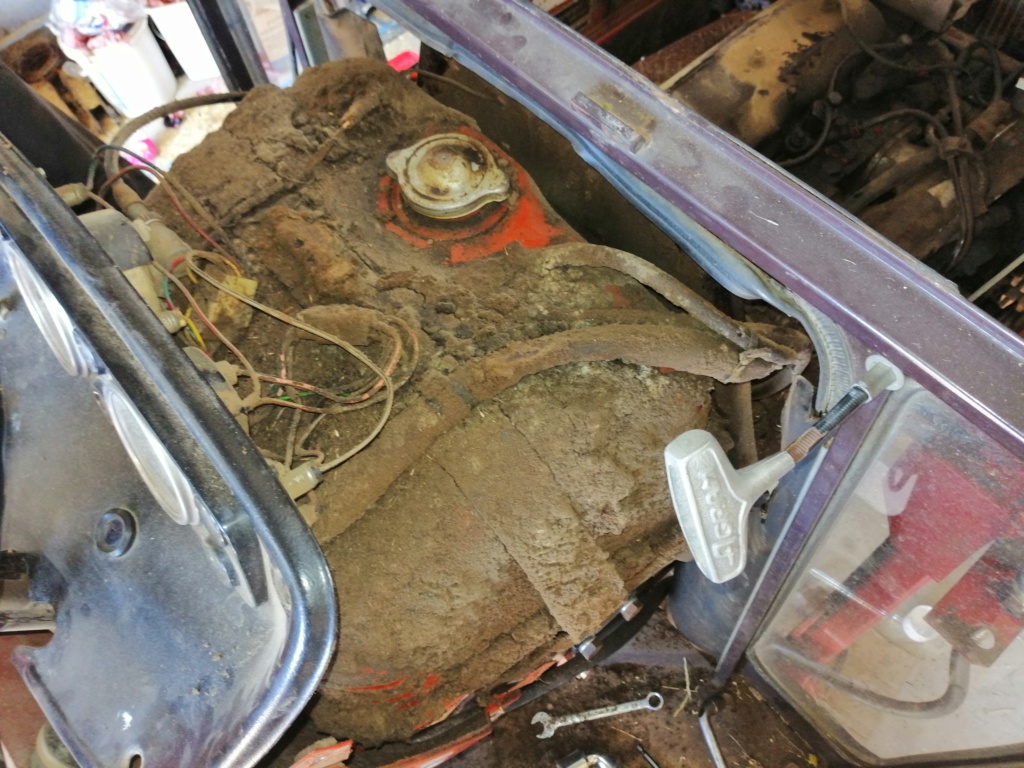

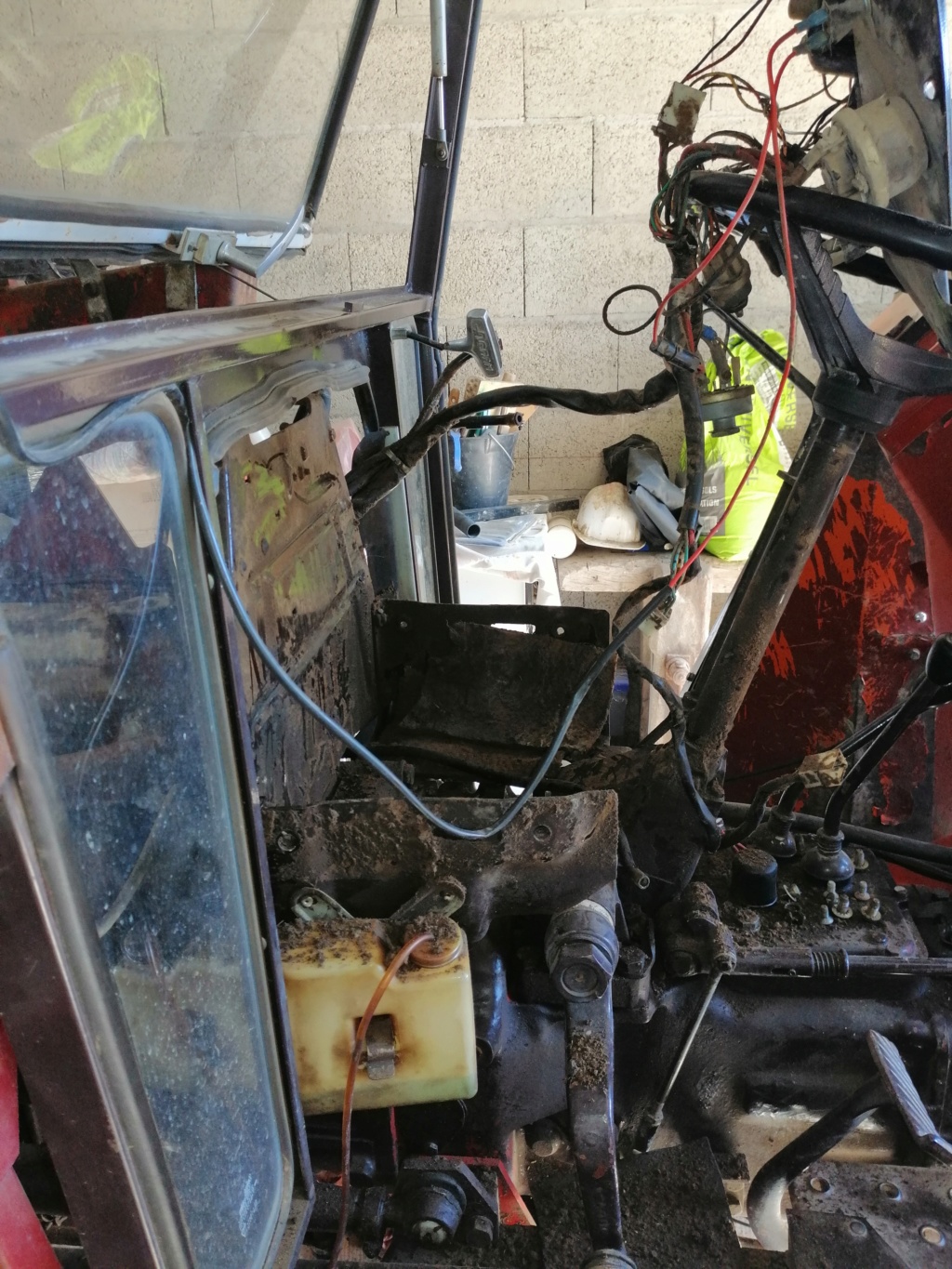

ImageJe vous mets quelques photos pendant le démontage! ;)
Messages : 10281
Re: Sortie de réservoir boucher
surtout tu devrais etre rassurer la plupart de cette série avait droit au nettoyage du réservoir lors de la réfection de
l'embrayage et l'accumulation de saletés était comme sur le tien
ton 640 est de 77 /78 ? je te dirai pourquoi apres

Merci pour les précisions jj.
Il a été immatriculé en 81.
Messages : 10281
normalement tu es deux versions :
avec ou sans la cale de 250 mm (environ) entre la boite et le pont qui permettait de recevoir
les 12 vitesses (rampantes)
quant la cabine (que tu as) LS est apparue il fallait deux moteurs (longueur)
pour remédier à ce problème le constructeur a sorti systématiquement avec cette cale

Exact, il y a une cale entre la boîte et et le pont. J'ai 4 vitesses avec 2 gammes une lente et une rapide.
