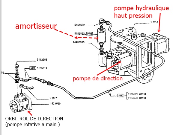

Re: probleme de direction fiat winner f130
BONSOIR
la direction n'a rien avoir avec le reste du tracteur , c'est la même huile mais deux circuit différent
il faut regardé au niveau de l'amortisseur voir a le remplacé
pour bien faire il faut mettre un T a l'entré de l'orbitrol pour voir la pression lorsque le volant ne tourne plus
merci thierry pour ta reponse je vais regarder pour demonter la semaine prochaine l amortisseur
