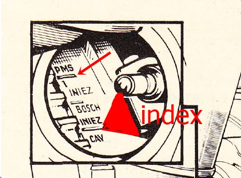

pour la dépose il faut mettre le cylindre n° 1 au point mort haut (sur le coté gauche du moteur au niveau de l'embrayage tu a une lumière ronde viser avec un écrou de 8 clé de 13 et tu va voir gravé sur le volant moteur des repère et il faut aligné le repère PMS en face l'index fixe )
puis déposé les vis du bloc masse rotative le décollé du bloc moteur et tier vers l'arrière pour le dégagé du manchon d'entrainement
pour la repose faire le sens contraire bien faire attention que le piston n° 1 est bien au point mort haut et les masselottes sont vers le bas ( logiquement tu a un trou diamètre 8 tu met un chasse goupille pour bloqué les masselottes
