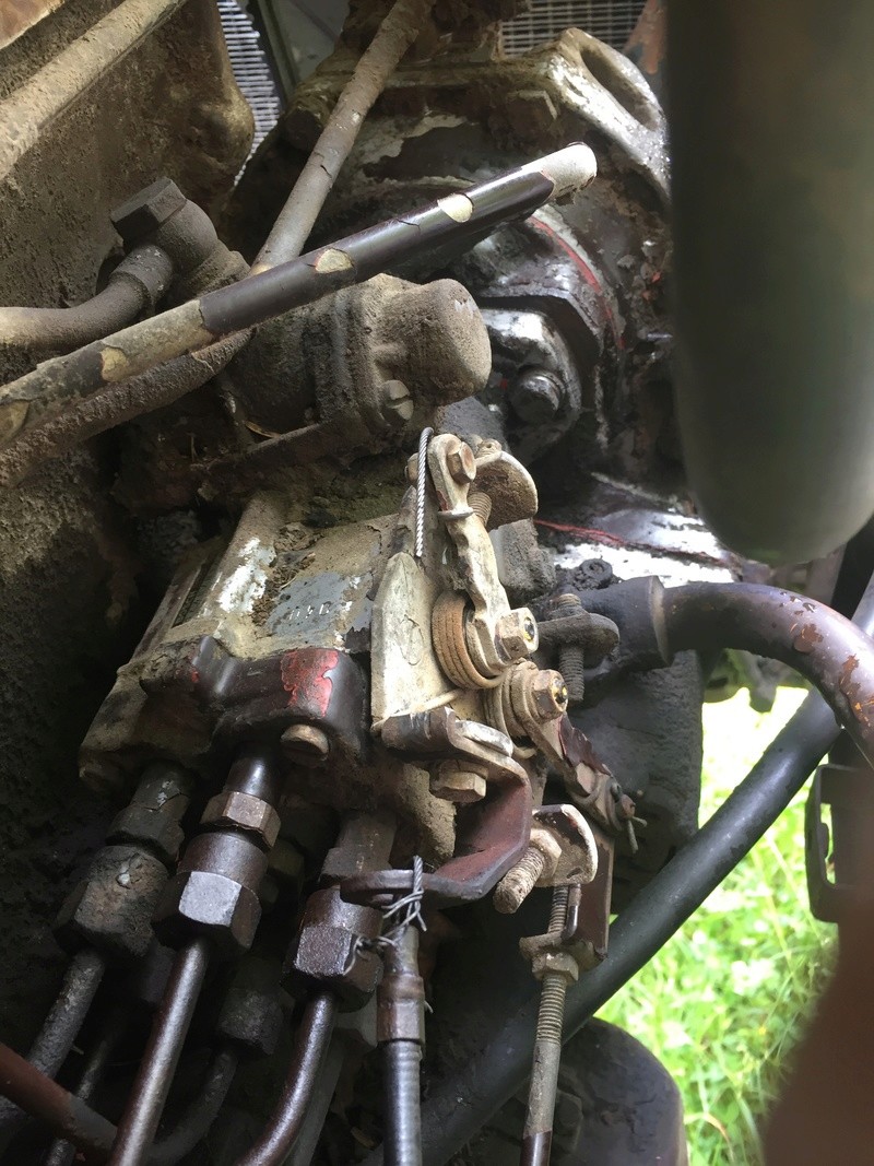

Bonjour à tous
Je procède un tracteur agricole fiat 1180DT de 1981 depuis une dizaine d’années.
Démarrages à froid comme à chaud très compliqués, perte de puissance, à la décélération s’arrête ... bref, cette année c’est la fin ... .
Je dois déposer la pompe à injection et les injecteurs pour une remise en état chez le diéséliste... .
Le moteur aura eu un gros coup de nettoyage...
Ma question est la suivante : quelle est la procédure complète de démontage de la pompe à injection ?
Merci de vos réponses
Jérôme

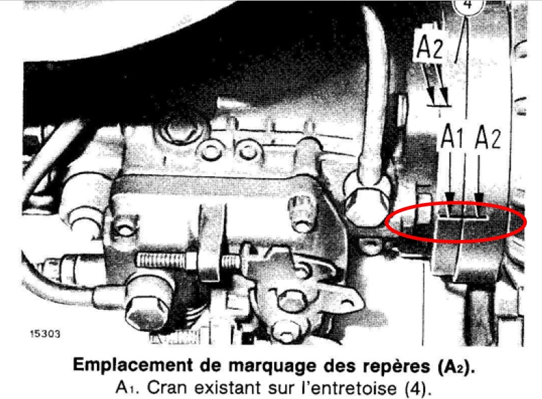

une fois bien nettoyé il déposé les tuyaux haute pression injections , les commande d’arrêt et stop , alimentation et retour carburant voir a déposé la pompe d'alimentation ,
déposé le couvercle cache culbuteur mettre les culbuteur en balance du cylindre n°6
( comme ça le moteur est calé sur le cylindre n° 1 au point injection )
faire un repaire sur le carter de distribution et la plaque de maintien de la pope a injection
déposé les 3 écrous qui maintient la pompe , pour la repose faire l'opération inverse

Si vous passé par ici :  le cylindre 6 en balance, c'est celui qui est coté volant moteur ou ventilateur ?
Encore merci et à bientôt
Jérôme
Messages : 1696
Re: Comment démonter la pompe injection fiatagri 1180DT
bonjour
sachant que le cylindre n° 1 est coté distribution (coté ventilateur ) donc le cylindre n° 6 est coté volant moteur ( embrayage )
