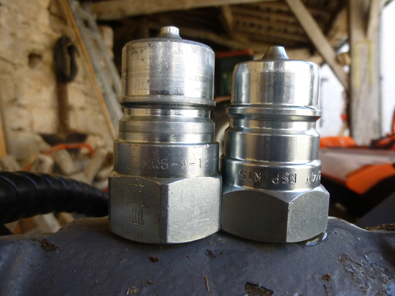

Bonjour à tous
Photo de mes deux raccords ¾ identiques mais si différents, il y a quand même des fabricants qui se fatiguent pour a…….. le monde. Et si on se lance dans les histoires d’accouplement je crains que ça dérape.. Donc pour résumer j’ai 2 femelles et 2 mâles qui ne s’accouplent pas. Ma solution est d’acheter un 3eme raccord mâle, peut être que…… queuee!
Nous allons rester dans le domaine des accouplements hydrauliques ¾, pour les plus de 60 printemps déjà bien
Cordialemennt
jean-Paul
cdrc
Messages : 289
Re: Coupleur hydraulique rapide 3/4
Message non lu par cdrc »
ah oui en effet! il ne te reste plus qu'à acheter un 3e sinon tu seras bloqué. je pencherai pour celui de droite qui semble le plus "standard"
