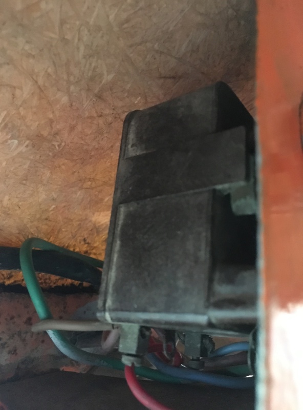

Pour parlé de ce qui y’a derrière voici une photo mais pas évident à prendre y’a pas beaucoup d’espace.
Merci de vos informations vous êtes super. Je pense que ça été rajouté vue que vous disiez qu’il n’y avais pas de clignotant sur le 550 donc ça peut correspondre :D
Ça ira mieux pour les gens derrière ma petite benne :lol:

La tole orange peut se démonter?
J'essai un lien(merci Marc)

Est-ce que la minuterie fonctionne bien des deux cotés(sans courant)
SI oui,il y a un fusible,vérifier son bon contact
Faire un essai en l'alimentant,le + a été devisser sur la photo,en mettant une navette(avant débrancher les fils qui vont au clignotant pour éviter les courts-circuit)
Les minuterie neuve se font encore(+€)
Sur mon 400 je l'ai remplacé par une centrale electronique du commerce,ccmmandé par un interrupteur à trois position,çà marche mais j'entends pas le bruiteur,il faudrait que j'ajoute un lampe témoin.
