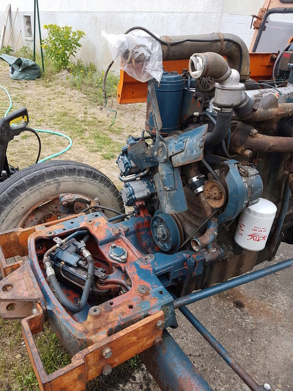

Sur mon 750 j'ai un système de direction assistée d'origine avec le verrin sous la batterie.
Mon problème est le suivant: quand je tourne les roues vers la droite la direction assistée (d à ) fonctionne mais pour tourner dans l'autre sens, donc vers la gauche ce n'est pas du tout la même chose, c'est bien dur. Soit aucune d a .
Question d'où cela peut il venir ?
Merci.
Merci.

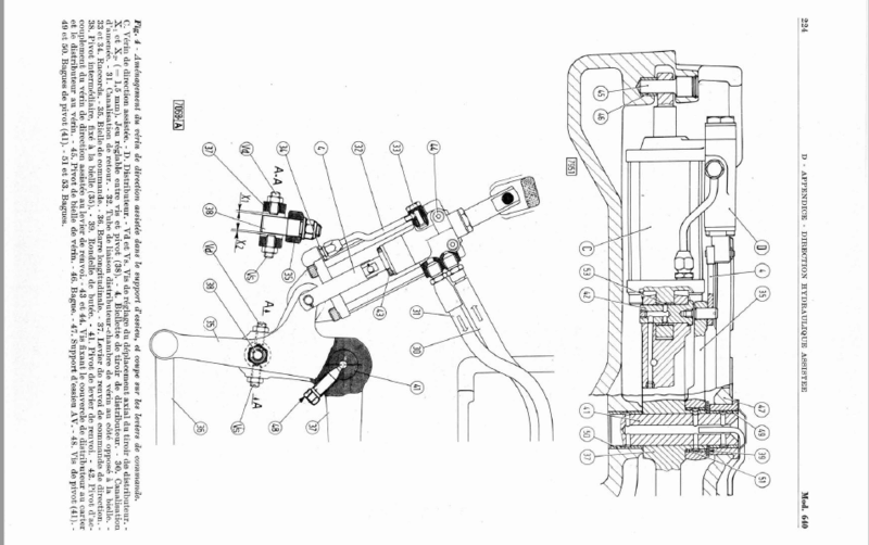

Je suppose que ton niveau d'huile dans le réservoir est bon ?
ce type de direction se regle par des vis sous le radiateur (contre écrou avec vis embout tourne vis)
mais souvent le jeu est trop important dans les bagues du renvoi et du vérin si c'est le cas il y a beaucoup de temps à passer

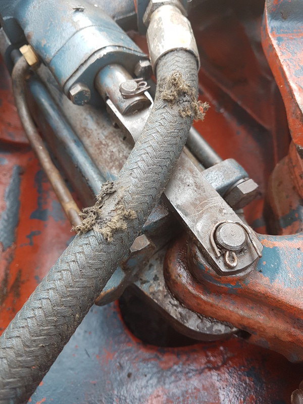

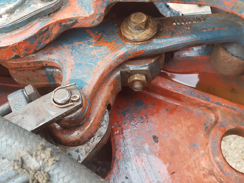

Mon niveau d'huile est bon, j'ai vérifié la durite (d'arrivée ou de retour ?)qui avait une fuite au niveau du colier.
J'ai vérifié les axes de la commande de la soupape, pas d'ovalisation.
Le jeu aux vis de réglage est peut être trop court, je vais le revoir.
Mais j'ai l'impression que le fonctionnement dans un seul sens doit être dû à la commande de la soupape.
Car si j'ai bien compris, la soupape au dessus du vérin ouvre le passage de l'huile dans un sens ou dans l'autre dans le piston qui va donc fonctionner dans les deux sens si tout fonctionne normalement ?
Est ce correct ?
Dans ce cas, peut être faut-il revoir l'état du système soupape et par la même occasion celui du vérin ?
Les bagues et les joints sont peut être usés ?
Est ce correct ?

Au contraire il faut du jeu
c'est surtout les bagues qui sont à changer ainsi que le fer plat sur le vérin
la pire à extraire celle du pivot
et surtout ne pas oublier de bien graisser les fusées (en soulevant le train avant)
pour bien voir il faut déposer l'avant , la batterie

Re: Direction assistée 750
OUI c'est bien cela qui te regle la direction
l'idéal est de la faire fonctionner comme cela pour bien la regler
n'oublie pas de bien graisser les fusées avant (en soulevant le train avant)
