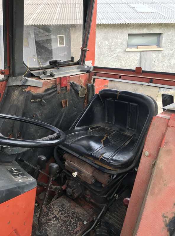

Quelles sont les jantes d'origine sur ce modèle, les miennes sont bien abimées à l'avant, Sur la doc commerciale que j'ai trouvé sur le net, les jantes possèdent des créneaux pour montage de voies différentes, je cherche pour monter en pneu plus large mais sans dépasser 2 mètres extérieur hors tout. j'ai trouvé dans une doc la possibilité de monter 13.6-24 à l'avant et 16.9-34 à l'arrière. Et avec mes calculs et les fameuses jantes ça dois pouvoir le faire.
Le capot est pas mal, mais les ailes sont à reprendre en haut, la base des ailes est bonne.
L'intérieur de la cabine est inexistant (il n'y a plus du tout de revêtement, ni les plastiques intérieur sur les ailes), il manque la vitre AR les 2 vérins et le système de fermeture.
Il manque aussi une vitre AR sur les 2 petites coulissantes.
J'ai un jeu important dans l'axe qui relie le vérin de la DA et la roue ce qui doit expliquer la fuite du vérin, j'espère qu'il n'est pas mort, la tige semble en bon état, peut être que les joints ?

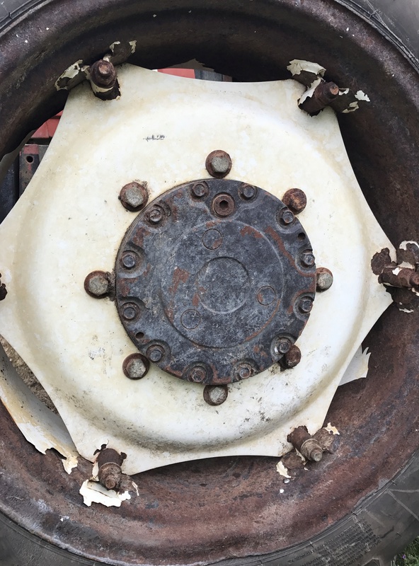

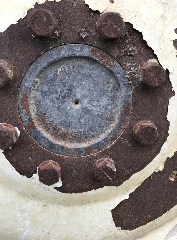

pour les graisseurs ils sont situés sur l'arbre de roue cote voile extérieur tu fais une photo et je te dirais si présence de graisseur = faiblesse de l'arbre de roue

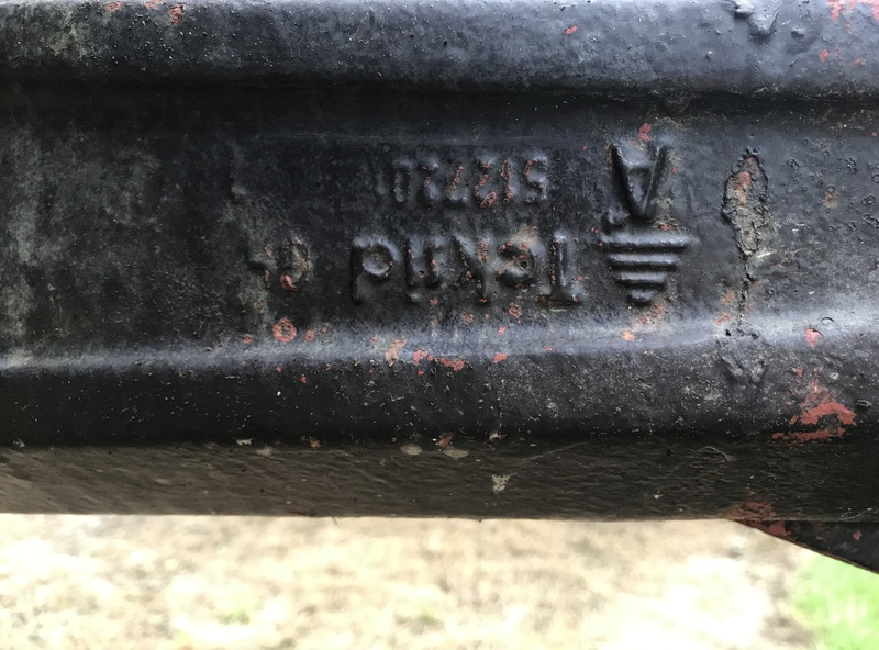

dernier point le pont avant a un n° de série avec les lettres N.P.ou pas je t'expliquerai pourquoi

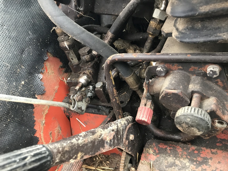

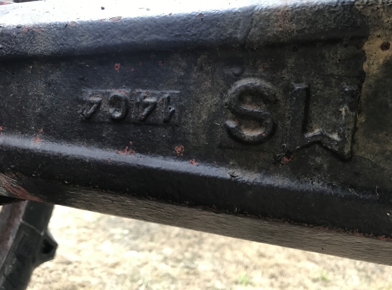

Voici quelques photos :
Donc pas vu de graisseur !
J'ai mis les photos du pont AV

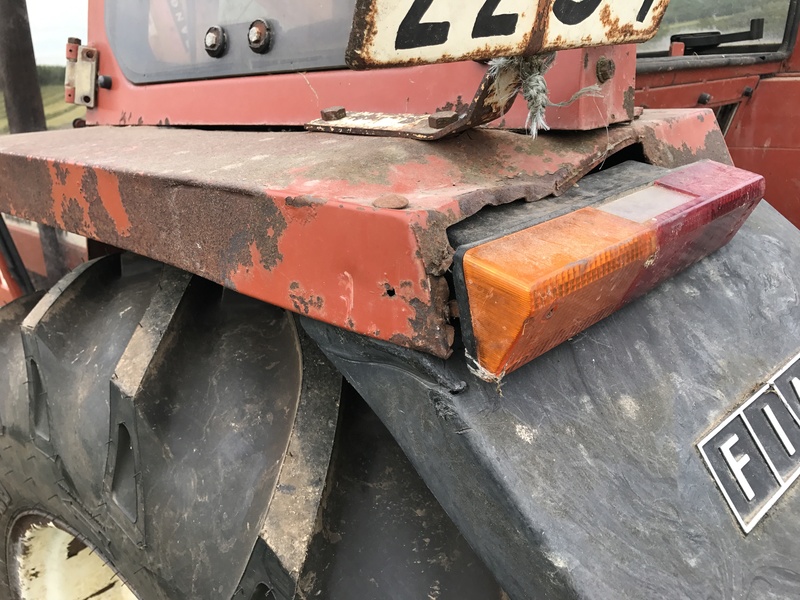

Il y aussi une photo de "rouille", ça sent la soudure ou le changement, ça se retrouve une aile en neuf ?

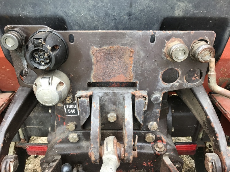

J'ai mis une photo des commandes hydrauliques, simple ou double effet ? frein pour remorque ? et tout ça, ça marche comment ?

Une bonne nouvelle tu n'as pas de graisseur sur l'arbre de roues arriere (regardes quant meme de l'autre coté)
pour le frein de remorque : il est commandé avec la pédale de frein
il a un distributeur (S.E/D.E.) sur la photo il est en simple effet la vis au dessus du levier permet de le mettre en double effet
pour l'aile si tu en trouves le prix risque de te faire fuir ! à mon avis elle n'est pas si mal il y a un peu de temps à passer dessus mais regardes certaines remises en état sur le forum

tu devrais regarder si le levier 540/1000 tr n'est pas grippé le niveau d'huile boitepont est de l'autre coté
