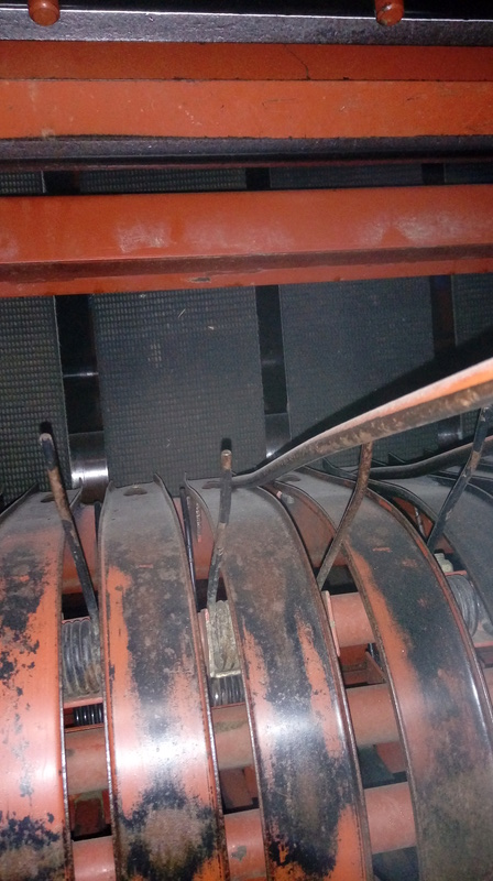

je vais essayer de prendre une photo ce week end de cette tôle car elle est placée dans la chambre actuellement. Le nettoyage des courroies n'est pas effectué par le racleur sur le rouleau ? car la tôle est un peu loin de tout (à plusieurs centimètres du rouleau et des courroies)

Voici quelques photos de cette tôle une fois mise en place dans la presse. Je ne peux  pas ouvrir la porte arrière (rangé dans le garage), donc j'ai pris des photos depuis le pick-up, mais ce n'est pas facile.
Comme vous pouvez le voir, cette tôle ne touche aucun autre dispositif de la presse.
sur le dernier cliché, je l'ai basculé pour voir comment elle manoeuvre
peut-être que cela vous aidera...

dommage que tu n'es pas pu ouvrir la porte parce que c'est pas évident à voir...
cette tôle me fait penser à une chose : sur les nouvelles presses, que ça soit round baller ou haute densité, il y a un rouleau maintenu en l'air juste devant le pick up qui aplatit et étale un peu le foin avant qu'il ne rentre dans le pick up. on dirait un peut le même principe, mais juste à l'entrée de la chambre.
à part ça, je vois vraiment pas.

dès que je le sors, j'ouvrirai la porte et reprenderai des photos plus claires.
Votre hypothèse signifierait que la tôle homogénéise l'entrée du fourrage. Cela se tient en effet.
Peut-être que JJ aura une idée, il s'y connait comme vous sur ces presses.

La meme idée : pour nettoyer les courroies
ou alors il s'agit d'un kit pour le lin

Donc vous pensez que je devrais la laisser pour le foin au mois de juin prochain ?
Dans tous les cas, cette tôle n'est pas à l'origine des problèmes de foin brisé , n'est-ce pas ?
Merci d'avance
Messages : 10280
Re: Serrage balles presse Hesston
Tu devrais essayer avec ou sans

Oui je fais une balle sans la tôle, je l'ouvre pour voir l'état du foin. Idem avec. Cela me permettra de juger.
Comme l'ancien propriétaire ne s'en est jamais servi, cela doit etre possible de se passer de cette tôle.
Les presses que vous avez pu rencontrer ou utiliser n'avait pas ce système ? et le fourrage (1ere et 2eme coupe) arrivait à monter et était beau à l'intérieur des balles ?

Pour la tole je ne me souviens plus
les presses HESSTON 5650 5670 n'avaient plus de probleme en foin ou en ensilage avec le changement du rouleau d'amenage
sur les 5540 il était carré puis il est devenu hélécoidal avec racleur
