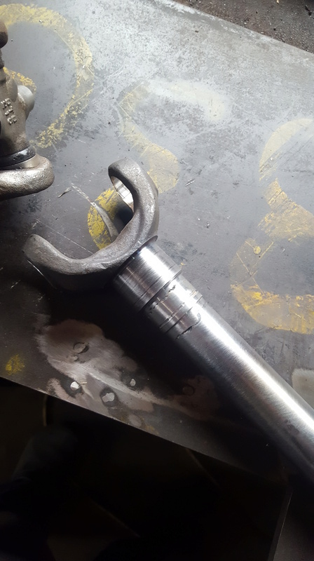

L axe réparer

Si j'ai bien compris le croisillon de cardan est cassé ?

Non, c etait l axe qui était casse net,on voit qq trace de soudure , il a cassé à la rainure du clips qui tient le roulement et bourrage en place....
pouif

joli travail de soudure et ça casse toujours a la rainure j en ai remplacé plusieurs sur des série 90

Un neuf coûte 2200 $ ca, hors taxe,... ici j ai payer 150$,... il a chanfrainer, percer au centre pour y placer un axe pour le centrer, souder avec des électrodes speciales, et tourné, ... je suis assez content du travail,...
