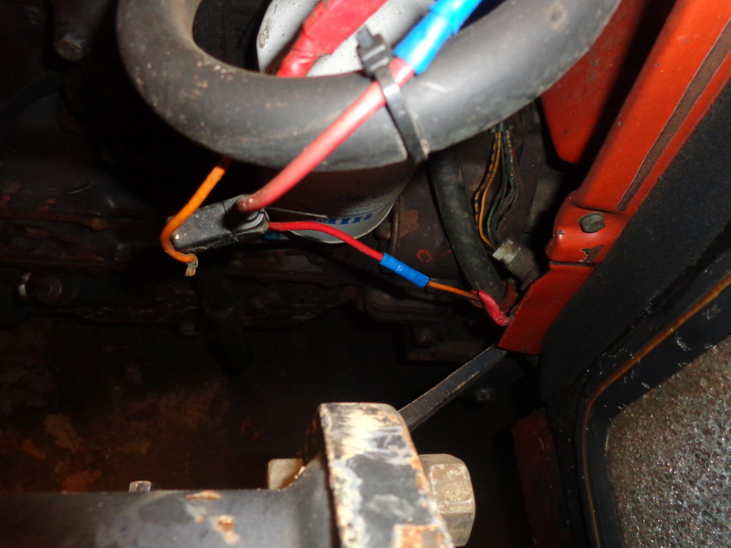

En fait les photos sont assez dures à prendre pour qu'on comprenne bien le problème j'espère avoir était assez clair sur le problème
Sur la photo suivante on voit la cale nécessaire à la jonction des deux pièces.
sur celle là on voit le bâti qui coupe le passage des capots et des longerons.

oui mais quand même ça passe pas! on voit sur la deuxième photo que la platine passe sous le tableau de bord mais j'ai un peu réfléchis depuis hier soir et j'ai fait quelques mesures apparemment je pense pouvoir gagner quelques cm(normalement 2 de chaque cotés )en mettant une cale entre le bâti et la cloche d'embrayage.
L'idée c'est de l'installer déjà comme il faut de l'avant aux trompettes arrière sans le brider à la cloche et de m'engager ensuite dans les brancards,mesurer la cale nécessaire et selon le résultat voir si je peux tout remonter après.

en fait ça s'arrange un peu en prenant un peu des deux bâtis.
J'ai récupérer l'entretoise qui maintient le latéral du faucheux et il "semblerait" qu'en soudant un cornière dessus et en boulant coté glissière mailleux ça devrais passer.
Beaucoup de supposition mais j'ai bon espoir.

ça y est c'est monté en faisant comme indiqué dans mon dernier message.
reste à installer l'hydraulique,il faut que je trouve un monolevier et j'installerai ma commande électrique actuelle pour avoir la troisième fonction.
