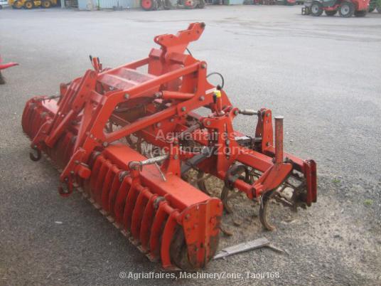

Par expérience du 780 tu ne vas jamais être limité par la capacité du relevage mais plutôt par le faible poids de l'avant il va vraiment falloir que tu charges à bloc en masse(voir doubler le porte masse).
Perso j'ai préparé de la terre avec ce type d'outil et bien avec 600 kg de masse le nez n'était pas lourd.je pense que cet outil fais plus d'1t5 aucun problème de levage
