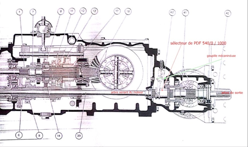

Re: probleme de prise de force sur un someca 750
bonsoir
j'ai toujours le même soucis ,la prise de force tourne en permanence que le levier (arrière) soit vers le haut ou vers le bas moteur en route évidemment, quand j'appuie a fond sur la pédale d'embrayage elle s'arrête .
péro
péro
- Messages : 1696
- x 22
bonjour ,
bon ton problème se situe bien sur le bloc a l'arrière de la prise de force , donc il faut vidangé celui ci et déposé la plaque ronde du coté gauche ci je ne me trompe pas pour voir si tu voit quelque chose si tu vois rien il faut déposé le bloc
pour voir ce qui ce passe mais je pense a la goupille de l'axe de commende et la fourchette , mais rien avoir avec le cardan comme tu le dit au début de ton message
a + Thierry
a + Thierry
- Messages : 1696
- x 22
bonsoir
JJ Pero dit bien que lors qu ' il a fait un essaie moteur arrêté il dit bien que lorsque le levier de sélecteur de PDF il le met soit vers l'avant ou au milieu ou alors vers l'arrière
le manchon de sortie PDF ne tourne pas donc il est toujours en prise directe avec le moteur
donc avec un outil çà sera le même symptôme :lol!: :lol!:
a + Thierry
a + Thierry
bonsoir
c'est exactement ça Thierry
péro
péro
