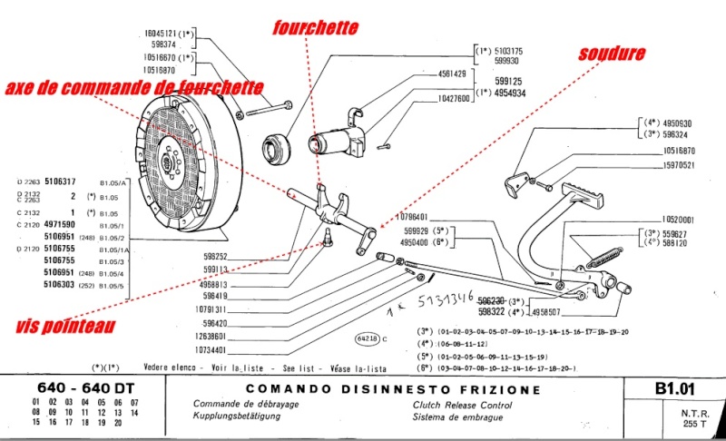

bonjour Guy , tu a réglé la garde mais maintenant est ce que la garde est correcte car si la garde est trop importante c'est normale on du mal a passé
si la garde est de-nouveau déréglé il faut voir la soudure de la patte en bout de l'axe si il n'est pas cassé a la soudure , autrement c'est la vis pointeau qui est desserré et l'axe tourne dans la fourchette
si la garde n'a pas bougé tu n'a pas le choix c'est d'ouvrir le tracteur en deux soit que tu a un problème de mécanisme ou alors le disque est voilé mais pour çà tu n'a pas le choix de coupé le tracteur
a + Thierry
