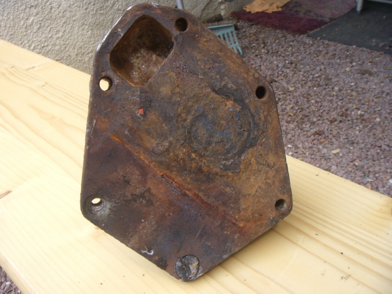

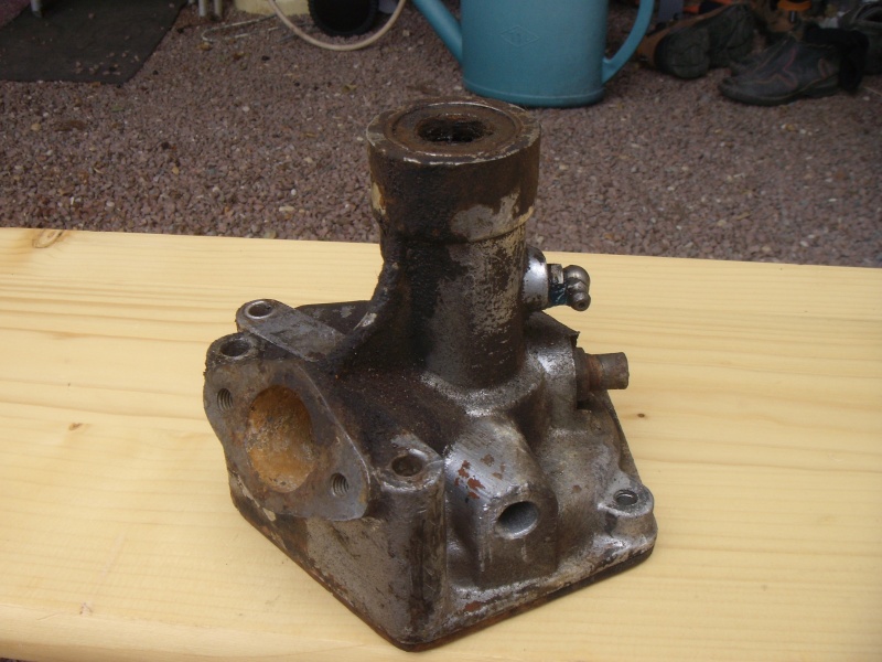

bonsoir,
voici 2 photos de ma pompe.
l'axe et la turbine sont en mauvais état, je recherche donc d'avantage une pompe neuve
dites moi si vous avez bien ce modèle? (c'est un som 20D, je ne l'avais pas précisé)
merci d'avance
nicolas

elles se ressemblent, mais la lumière d'eau reliant la pompe au bloc moteur n'est pas placée au même endroit sur les 2. peut on inverser les 2 entretoises?, il me faudrait une photo de l'intérieur de votre pompe pour vérifier la comptabilité des passages d'eau.
sinon avez vous une photo du kit réparation? afin de vérifier que le joint mécanique est bien le même
merci
nicolas

malheureusement j'ai bien peur quel ne va pas dessus car le raccord inférieur est différent et elle comporte 7 trous de fixations au lieu de six.
je te joint une photo du presse étoupe qui pourrait éventuellement correspondre, ses dimensions sont les suivantes: 32mm x 28mm x 20mm
