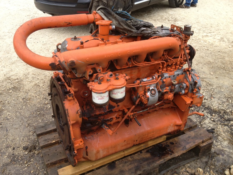

Ok, merci, j'ai tenté de joindre les auteurs du post et de la video avec des messages privés (mp), j'espère qu'ils me répondront.
En attendant, voici quelques photos du moteur qui m'intéresse. Si cela peut éclairer les esprits.

par babast 53
il a l'air de ressembler a celui de la vidéo

par macrossvfx
Bonjour, oui, en effet mais une ressemblance peut être trompeuse, surtout en matière de moteur. Je continue d'essayer d'obtenir des informations. Pour l'instant, c'est le silence complet, hormis toi et je t'en remercie ^_^
