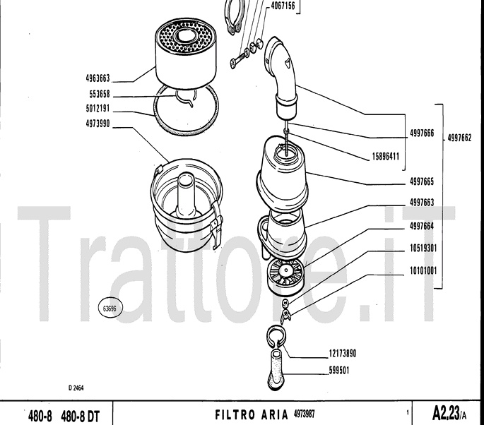

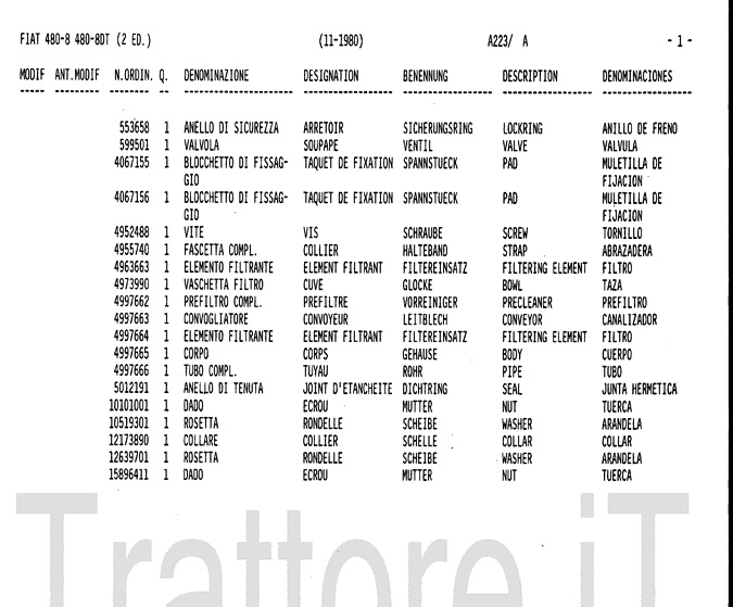

bonjour , voici quelque références mais attention elle sont peut être changé
et voici le lien http://www.trattore.com/imageonly/

Une question :
faut-il le laver ?
faut-il le changer ? si oui fréquence ?

Le constructeur indique : le prefiltre centrifuge à aubages,retient les grosses impuretés il se vident automatiquement par la languette en caoutchouc fendue à son extrémité.Il indique de controler le niveau d'huile et la cuve (j'en ai vu avec plein de terre) Il n'est certainement pas plus mal de nettoyer les éléments filtrants .Si tu veux cette page donne moi ton mail en mp .Salutations

il est très rare que l'on change un filtre à bain d'huile à moins que la paille de fer soit complétement dégradé.
ces filtres se nettoyant généralement en les passant dans du fioul.
