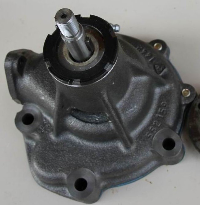

Sur internet, nous avons acheté une pompe à eau neuve pour ce tracteur et à voir sur les photos de présentation, elle correspondait au montage.
Lors du démontage, nous nous sommes apercu que la pompe à eau neuve est differente de l'ancienne. Le trous de fixations sont identique par contre l'axe pour le moyeu est différent.
1 - La nouvelle pompe à eau à un axe est de 15 mm et il y une clavette pour fixer le moyeu qui servira à tenir le moyeu pour les palettes du ventilateur
Photo de la pompe neuve :

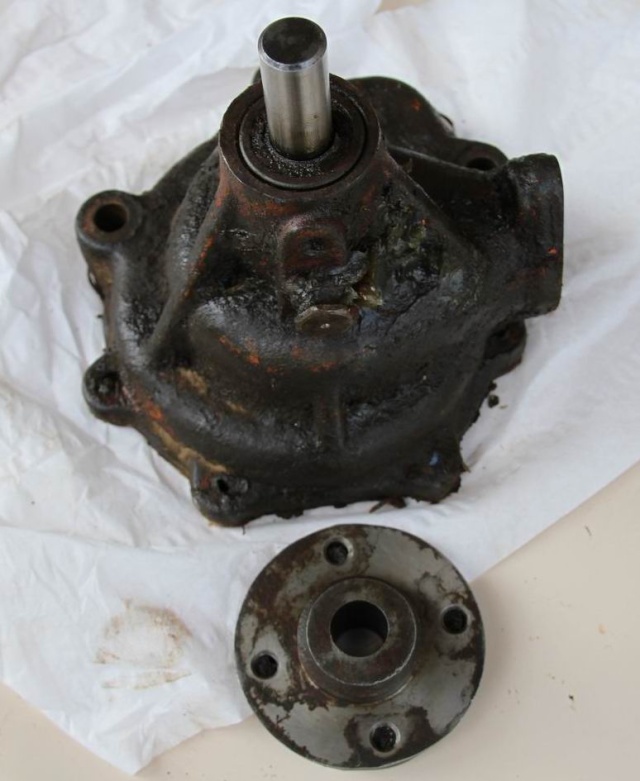

2 - L'ancienne pompe à eau que nous avons démontée a un axe est de 16 mm, le moyeu où sont fixées les palettes du ventilateur est monté à chaud sur l'axe.
Photo de l'ancienne pompe avec le moyeu pour fiser les palettes du ventilateur
Quel est la solution pour remonter le moyeu de l'ancienne pompe sur la nouvelle pompe?
Est ce qu'il existe un système de moyeu différent pour se fixer sur l'axe de la nouvelle pompe (avec la clavette) et d'utiliser le ventilateur existant?

t’embête pas, va voir un tourneur-fraiseur dans ta région et qu'il te fasse un support de ventilateur au modèle!
