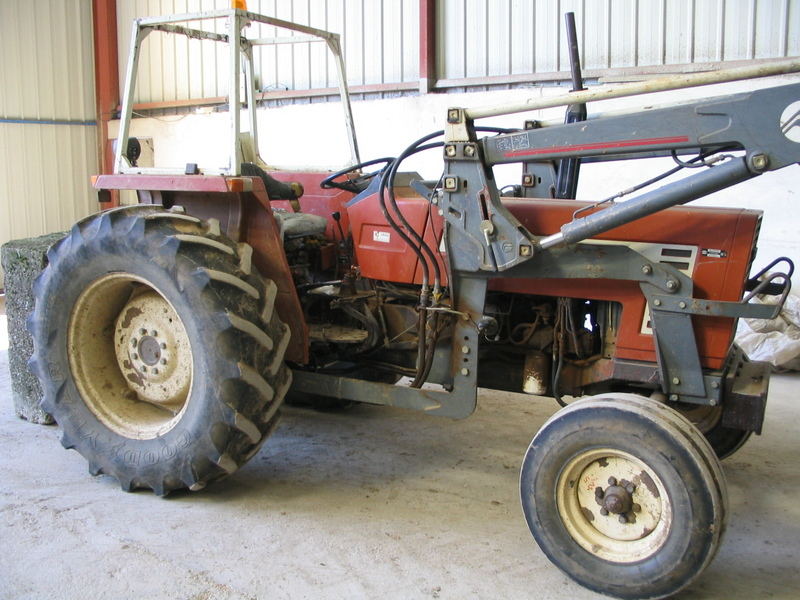

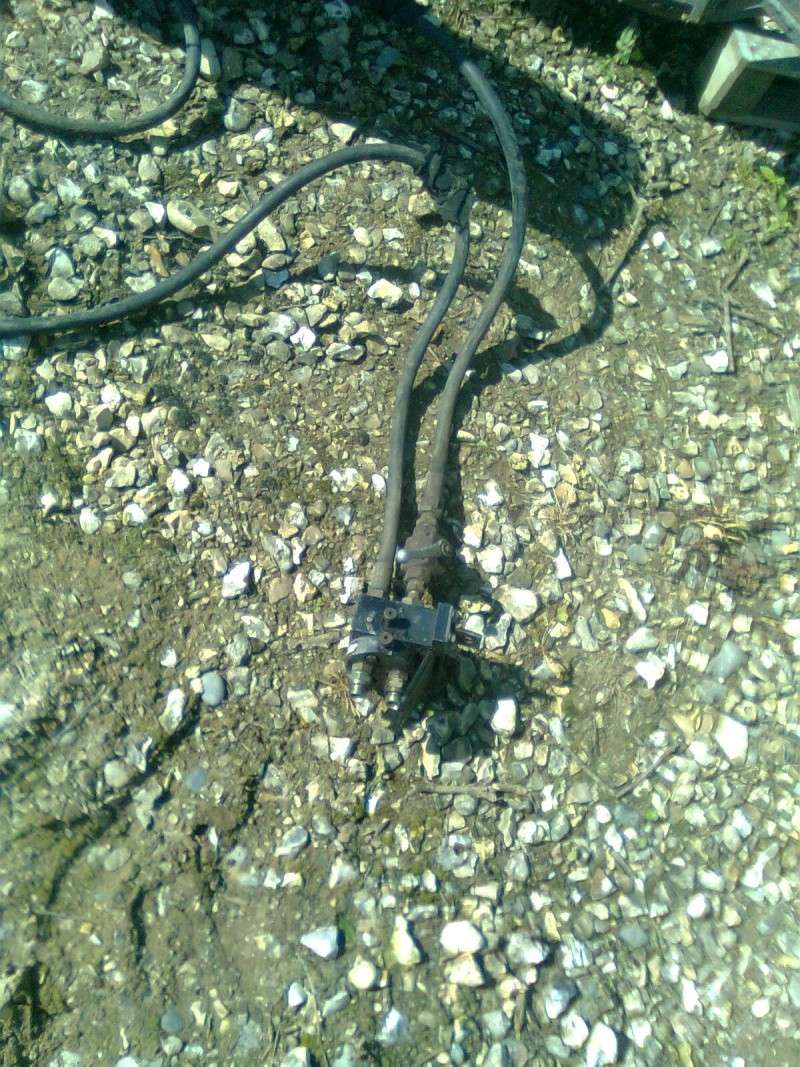

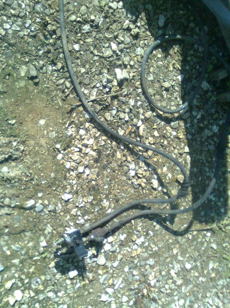

vanne distributeur
666 avec faucheux f2
avec un f3
Messages : 10023
x 218
C'est bien ce qui me semblait ,ton chargeur a la deuxième fonction commandée par electro vanne (à l'avant sur le brancard) tu as un cable à cote des deux valves.Pour le montage hydraulique tu vas sur le distributeur d'origine du tracteur tu le mets en double effet ensuite il faut que tu mettes sur le levier du distributeur le bouton (que tu as récupéré) avec le chargeur qui te serviras à commander ton électrovanne ,bien entendu il te faut une alimentation électrique.Si tu as du mal à me comprendre je te donnerai mon numéro de tel en mp .Salutations

Par contre le retour, il se branche où? Directement sur la boite, ou sur la deuxieme prise du distributeur?
Mais a quoi sert le distributeur manuel sur la 3e photo?
