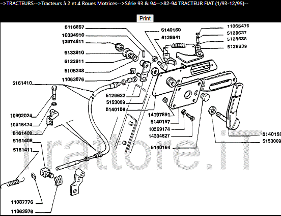

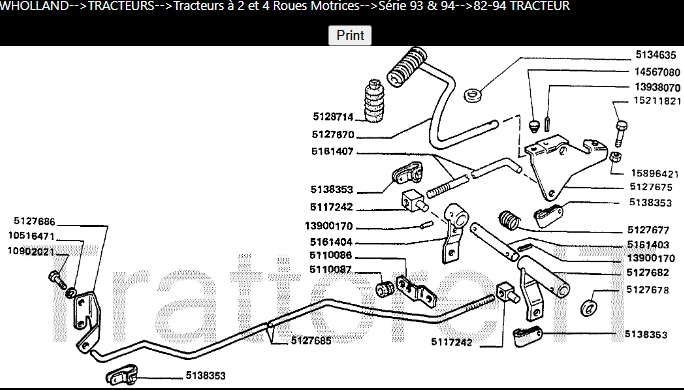

Re: Accélérateur 82 94 DT
Bonjour, voici les références:
82-94_Commande accélérateur par câble_ 2026-04-12 081836.gif (38.02 Kio) Vu 1412 fois
82-94_Commande accélérateur par pédale _2026-04-12 082558.gif (40.02 Kio) Vu 1411 fois

salut !
c'est super gentil merci pour la vue éclatée
c'est le pièce 5127682, la partie qui part vers le bas qui s'est cassé au niveau de l'axe.
Je vais démonter et voir ...
