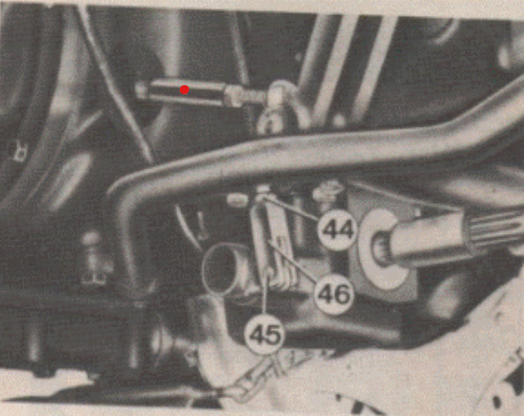

Re: Vidange pont arriere du 766
Posté : 03 avr. 2026 09:20
Bonjour, voici la tringlerie: dévisser écrous , enlever axes, soufflets 5117518
766-Tringlerie freins_ 2026-04-03 091520.gif (213.36 Kio) Vu 1493 fois
Posté : 03 avr. 2026 16:09
par PA&DARKO
Super !
Merci Jean-Claude pour les fiches techniques ! :super:
J’ai bien essayé de défaire les axes du pédalier mais ils n’ont pas de goupilles comme sur ton shéma. Je vais les couper et je les remplacerai au remontage.
JJ, je veux juste changer les soufflets, je ne veux pas toucher aux freins, enfin c’est pas prévu ... :gene:
