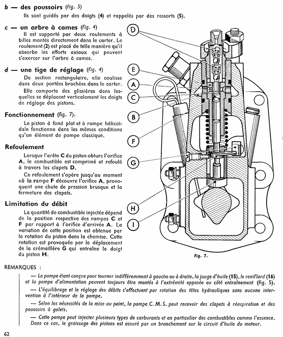

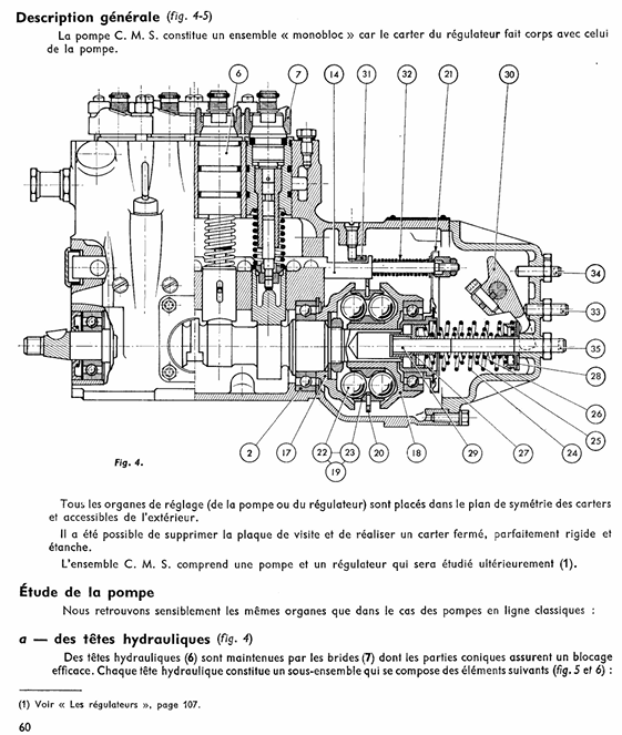

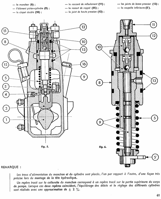

Bonjour et bienvenu Henri,
voici quelques infos:
https://www.fiatagri.fr/viewtopic.php?p ... gma#p42551
https://www.fiatagri.fr/viewtopic.php?p ... gma#p39038
https://www.fiatagri.fr/viewtopic.php?p ... gma#p23906
https://vieilles-soupapes.1fr1.net/t5749-someca-750
1 PI SIGMA_ 2025-03-06 073034.png (208.47 Kio) Vu 2347 fois
2_ 2025-03-06 073220.png (195.38 Kio) Vu 2347 fois
3_ 2025-03-06 073323.png (195.14 Kio) Vu 2347 fois
4_ 2025-03-06 073420.png (227.37 Kio) Vu 2347 fois
