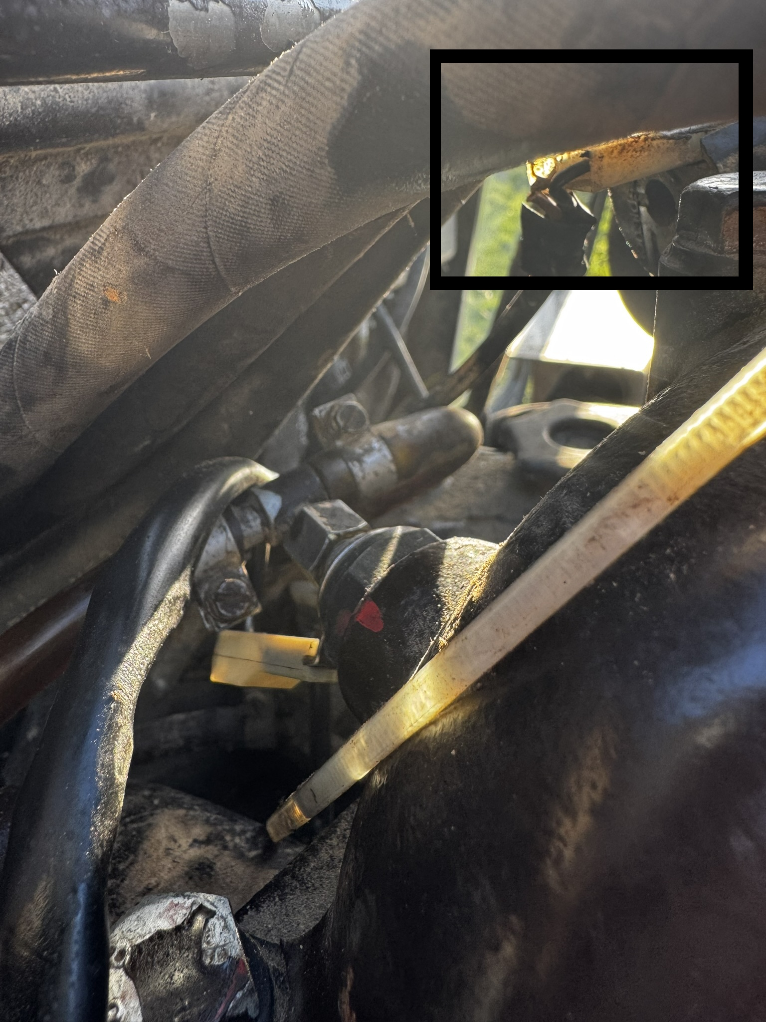

Je voudrais savoir à quoi correspond le capteur que j'ai mis en photo ci-dessous.

pour le capteur il faudrait d'autres photo sur d'autre angles , les couleurs des fil car c'est difficile de répondre correctement

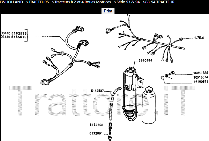

Bonsoir, il est possible que tu ai plutôt ce dispositif: 5132891 c'est un gicleur

ce dispositif pourrait s'appeler "START PILOTE"
personnellement je ne suis pas pour
Re: Préchauffage Moteur
Je confirme et déconseille! de plus ce moteur, même à moins 10 chez nous démarre bien.jj a écrit : 04 janv. 2026 08:50 ce dispositif pourrait s'appeler "START PILOTE"
Donc voir l'état réel du moteur...
