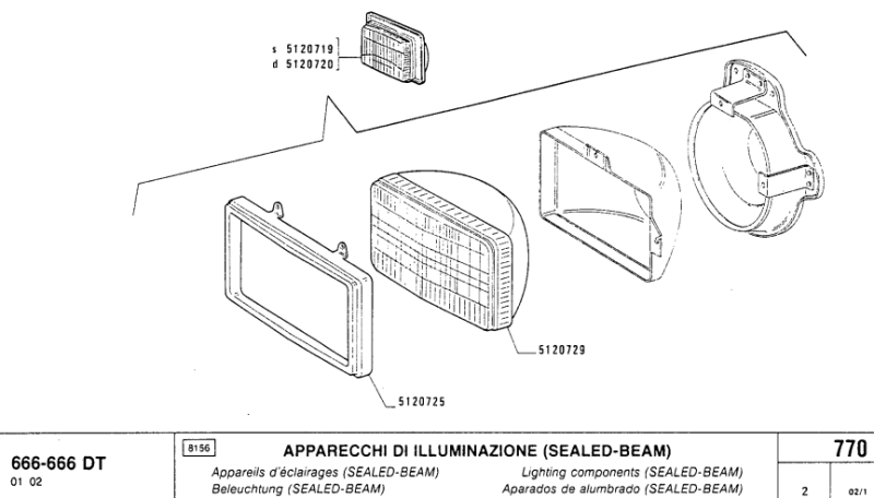

Je me suis aperçu que mon fiat éclaire pas grand chose avec ses phares d origine.
Est il possible de demonter l interieur pour les rechromer ?
J ai remarqué aussi sur un de mes phares il y a une plaque qui semble d origine juste devant l ampoule. Sans doute etait elle faite pour reflechir la lumiere mais du coup elle obstrue tout le faisceau !.
Merci pour vos reponses
Messages : 1697
Re: Renover phare fiat 66
oui la parabole qui est dans l'optique de phare est d'origine , ci l'opercule dans l'optique n'est plus existante il faut mieux les remplacé directement , les pièces adaptables ne sont pas ci chère il ne faut pas les prendre a l 'origine :nono: :nono:
