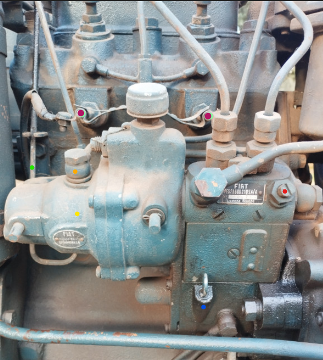

Ou se trouve le régulateur pneumatique de la pompe à injection ? j'ai mis une photo pour visualiser la pompe.
PI 215 Repères_ 2025-12-27 130637.png (784.25 Kio) Vu 1415 fois
vert: commande décompresseur
orange: arrivée d'air
jaune: régulateur pneumatique
rouge: vis de purge
bleu: niveau d'huile
violet; les 2 bougies

Merci beaucoup Jean-Claude, j'ai bien compris toute tes indications, super le schéma avec les couleurs, j'ai fais plusieurs vérifications avant de lire tes dernières informations.
Voilà ce que j'ai remarqué :
vert: commande décompresseur : (J'ai pas essayer, je vais aller vérifier par contre j'ai remarqué moins de compression quand je tourne le ventilateur du radiateur, que j'ai réussi à tourner plus ou moins facilement, avant qu'il ne démarre plus c'était beaucoup plus dur à faire tourner).
rouge: vis de purge
bleu: niveau d'huile (En regardant dans l'orifice, c'est rempli de gasoil) Il me semble qu'avant il y avait que de l'huile.
violet; les 2 bougies : (Une bougies sur les deux ne chauffe pas du tout).
Demain je vais tirer le levier de décompression pour faire tourner à vide en vérifiant qu'il ne reste pas dans cette position, ouvrir la vis de purge (rouge).
Et lundi je vais commander des nouvelles bougies de préchauffage, tu conseils de changer les deux ?
