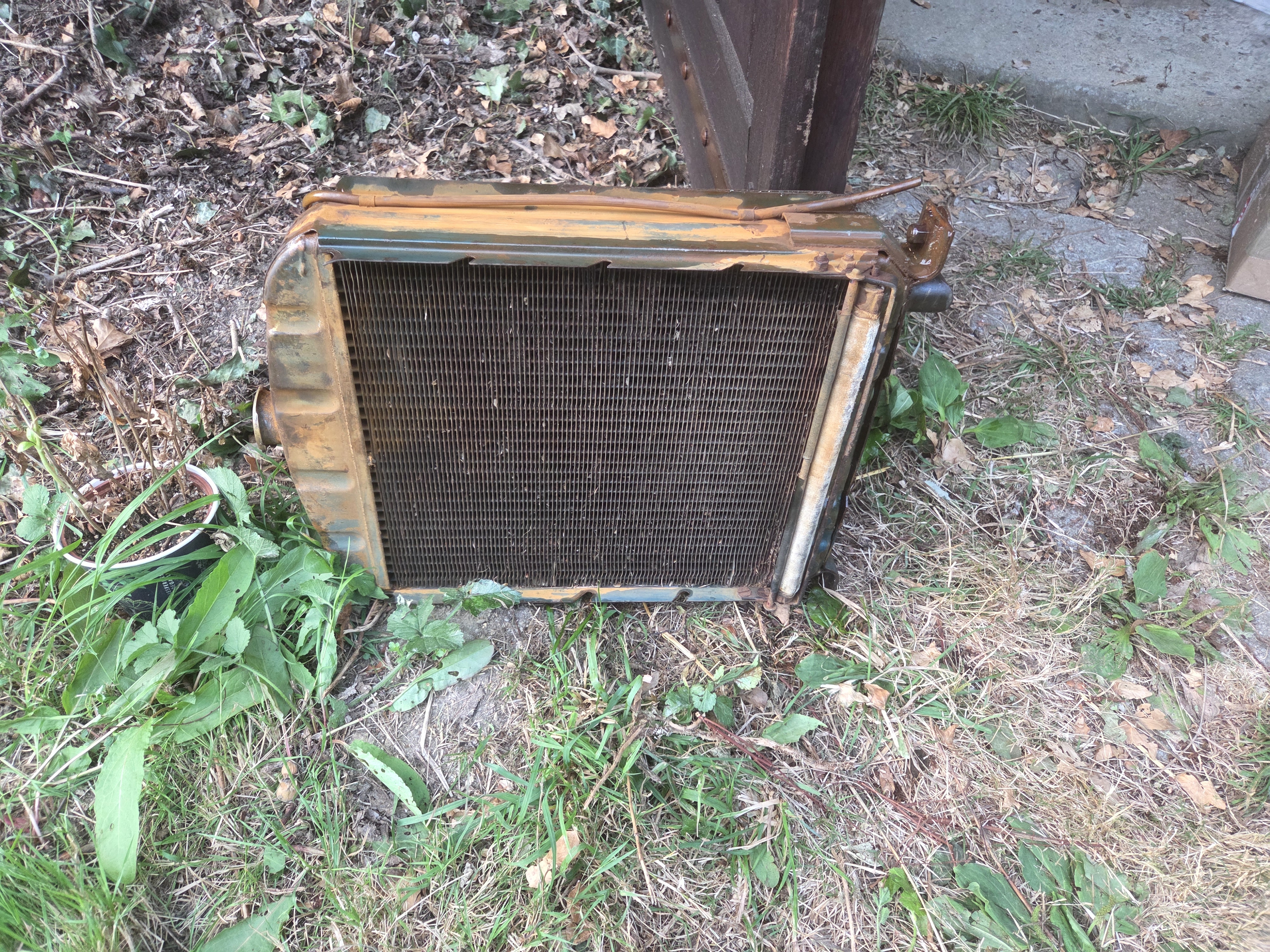

Re: Rénovation hydraulique et circuit eau someca 215
Je compte mettre du rustol sur le radiateur.
Ensuite repeindre (j'ai du noir) car le bleu actuel du someca n'est pas exactement le même bleu qu'on trouve.
Faut il mettre du rustol sur le moteur avant de le repeindre? En bombe est ce aussi efficace qu'un pistolet à peinture ou il faut le faire au pinceau ?

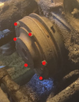

Bonsoir, tant que tout est démonté, en faisant la vidange du moteur , nettoies le filtre de centrifugation dans la poulie.
Pour le circuit de ldr, tu as le robinet sur le bloc.
Pour information toutes les combien d'heures doit on nettoyer ce filtre en général?
Un conseil pour démonter la poulie et accéder au filtre ?
Merci.
Merci.
- Messages : 3694
- x 319
- x 217
Bonjour, tu dévisses les vis, tu déloges l'ensemble, tu grattes et nettoies l'intérieur et la " cloche". Voir l'état du joint torique du pourtour.
Ceci se fait lors de la vidange( pas toutes, mais régulièrement,600h.).
Voici, je te rajoutes ces 2 liens:
Merci pour ces précisions.
Dans le manuel j'ai lu à faire toutes les 1200h.
Malheureusement mon père ne l'a jamais fait en 30 ans même si c'est plus une utilisation de peut être 2 mois max par an....
la vidange était faite normalement
