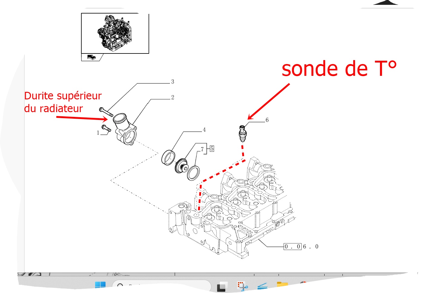

La sonde se situe près du radiateur côté gauche, face au radiateur ?

Message par thierry 1968 »
non normalement elle se trouve sur le haut moteur ( avant droite ) a coté de la durite supérieur radiateur ( sur le haut de la culasse )
