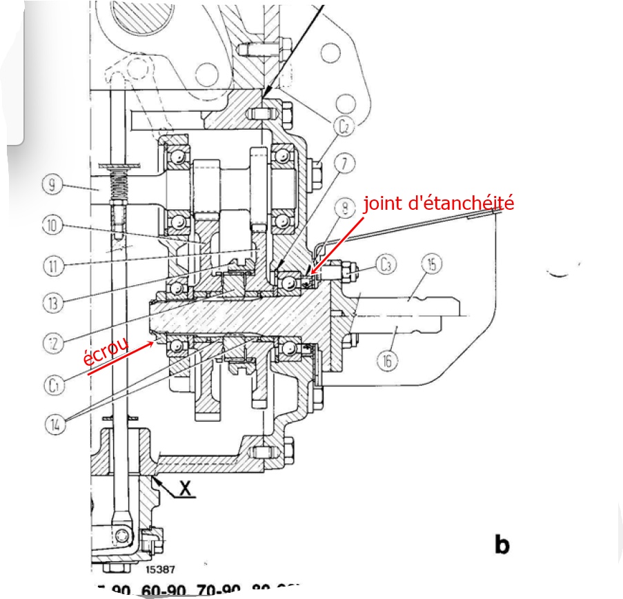

il faut savoir quel modèle qui est équipé , est ce il a un levier sélecteur
540 / 1000 Tr/mm ou alors la sortie d'arbre de PDF est tenue par 3 écrous pour changé le manchon

pour le joint il faut vidangé le pont et déposé le cul du tracteur pour desserrer l'écrou de l'arbre de sortie
