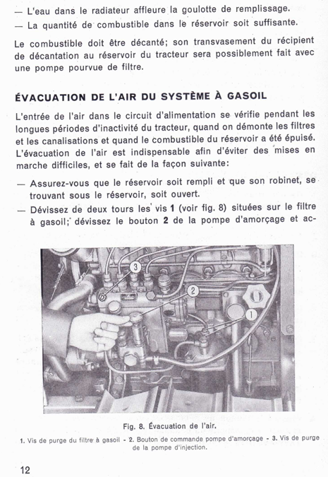

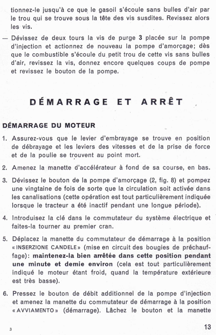

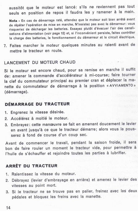

Démarrage _1_ 2025-06-02 195700.png (365.62 Kio) Vu 7437 fois
Démarrage_2_ 2025-06-02 195833.png (305.36 Kio) Vu 7437 fois
Démarrage_3_ 2025-06-02 200014.png (320 Kio) Vu 7437 fois

Merci beaucoup pour les informations et la documentation.
J'ai déjà suivis le manuel officiel de la machine pour faire la purge sur le système à Gasoil comme mentionné dans mon premier message. La seule chose que j'ai remarqué c'est que lorsque j'actionne le bouton 2 de la pompe d'amorçage le gasoil sort aussi par le bouton (peut-être un joint abimé ?) mais je ne pense pas que le problème en soit soit ici.
J'ai également suivis le manuel pour la procédure de démarrage.

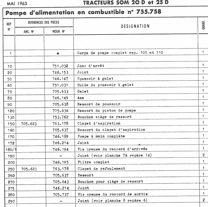

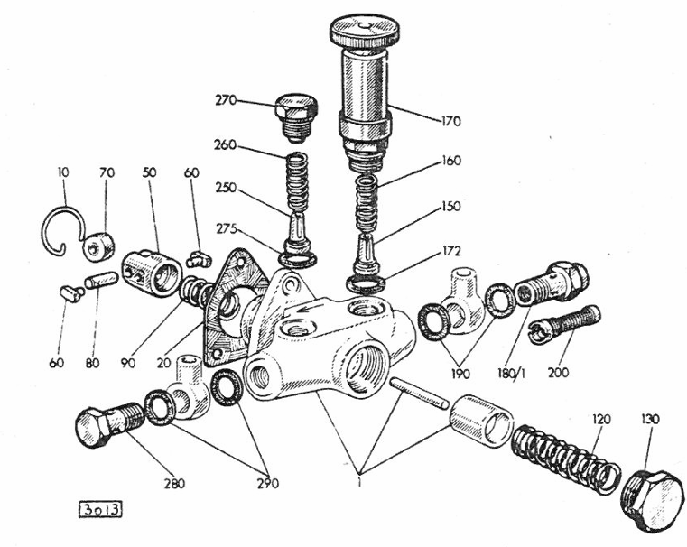

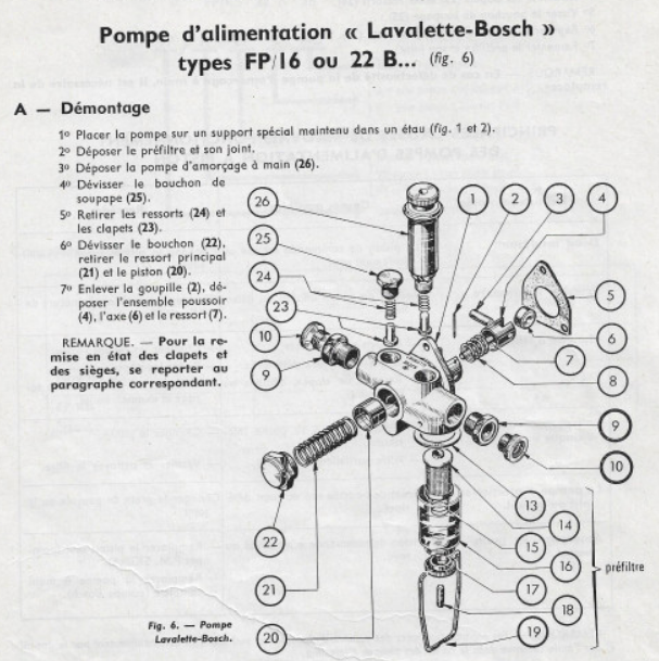

Vue de l'ensemble pompe d'alimentation et préfiltre fourni par JJ ( préfiltre à nettoyer ou changer):
Pompe d'alimentation_ 2025-07-07 095805.png (401.26 Kio) Vu 6448 fois
Pompe d'alimentation_2025-07-07 101205.png (212.24 Kio) Vu 6441 fois
Pompe d'alimentation-desc_ 2025-07-07 101520.png (275.58 Kio) Vu 6441 fois
